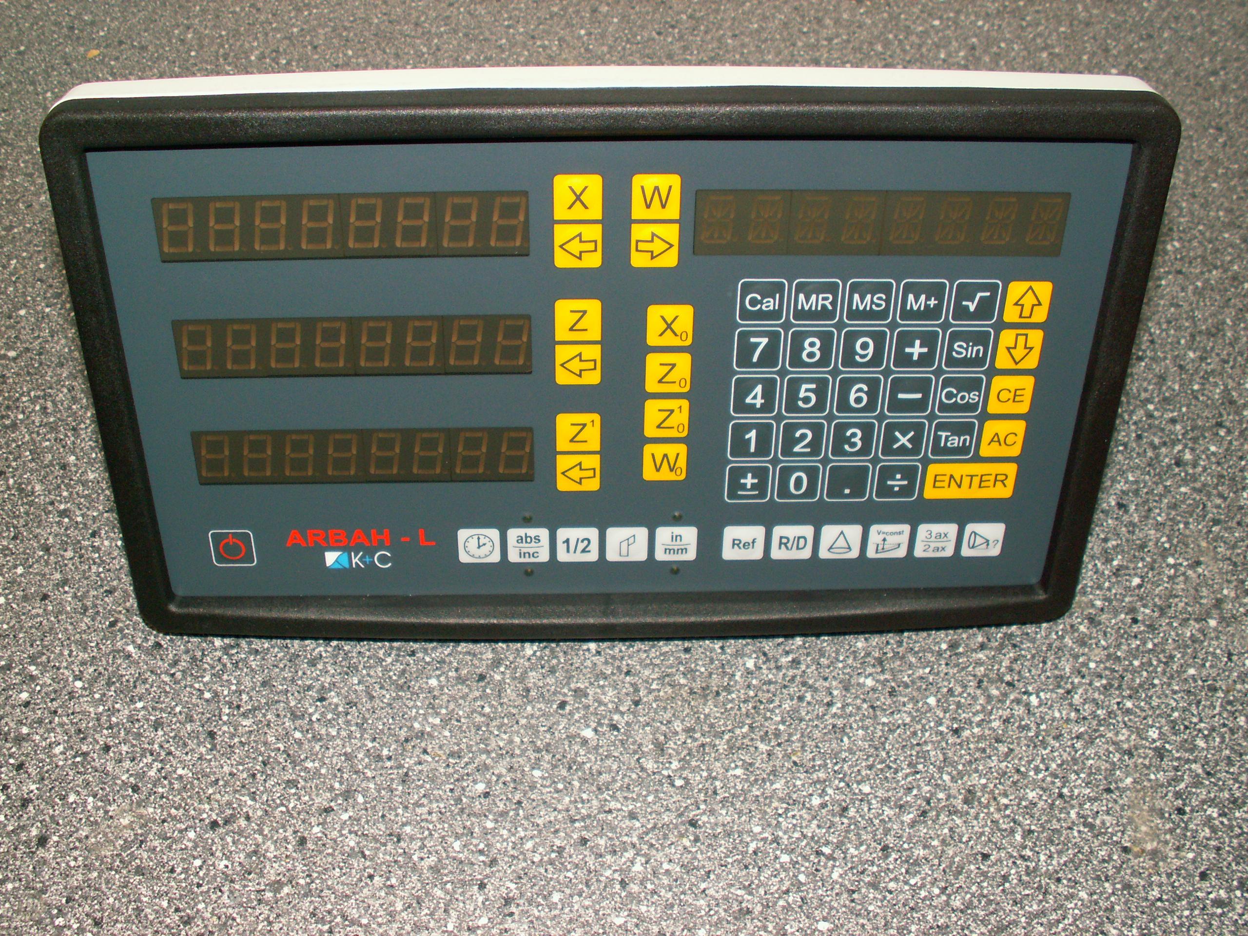

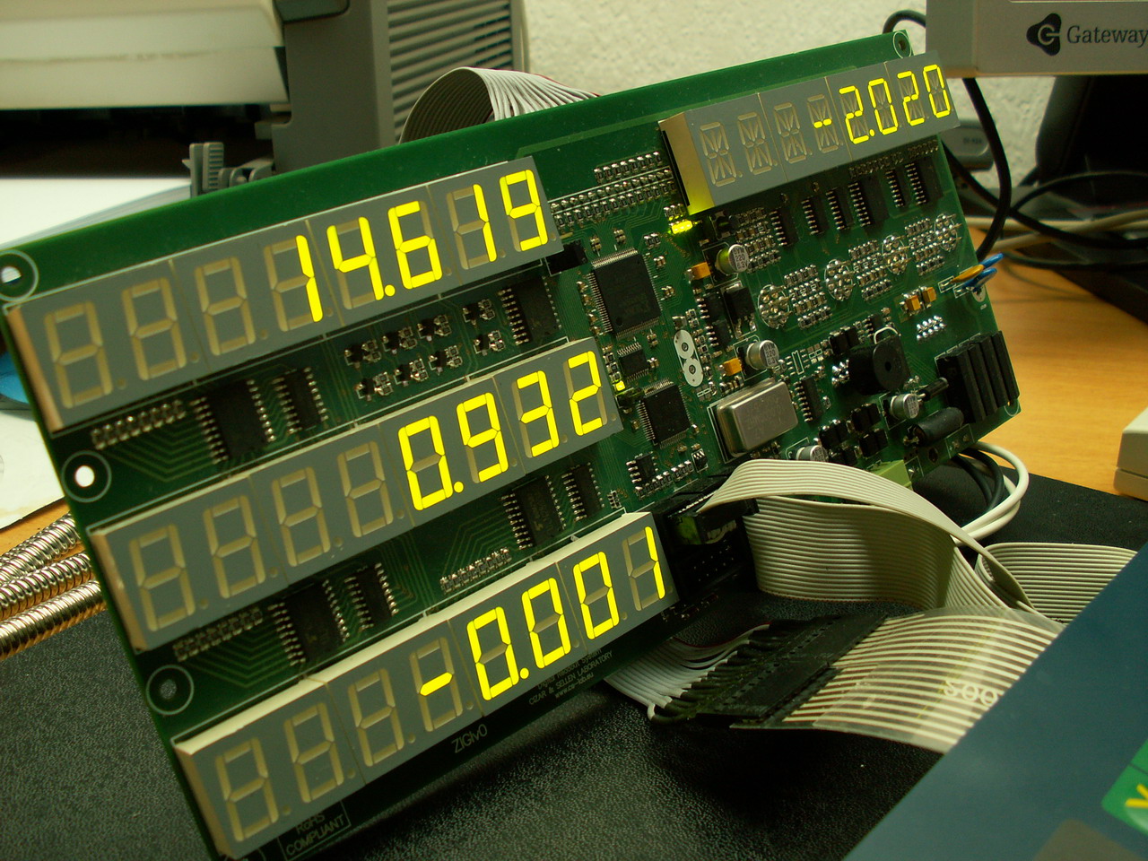

Co do Twojego problemu to wygląda na to że posiadasz liniał pomiarowy o rozdzielczości (przykładowo 1um) a w czytniku ustawione masz (np. 5um) wtedy będzie wyglądało to tak jak by czytnik mnożył wartość przez 5. Sami Jesteśmy twórcami czytnika ARBAH-L oraz ARBAH-M i tego typu konfiguracje należą do podstawowych parametrów ustawianych w czytnikach. Czytnik firmy CS-LAB opiera się o standard cyfrowego odczytu jaki opisałem powyżej.
