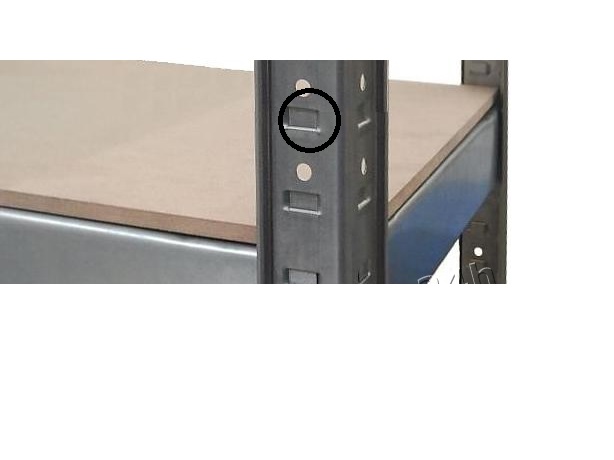

przerabiam moduł blach, czy można wykonać odcisk na powierzchni pofalowanej?

Można wykonać przetłoczenie operacją odciśnięcia. Jednak taka blacha się nie rozłoży - musi być na rozłożeniu wygaszone. Ogólna zasada jest taka, że musi być jednolita grubość.

czy można operacją odciśnięcia wykonać coś takiego?

Takie coś można wykonać za pomocą operacji formowania, jednak nie rozłoży się to na płasko. Operacje takie znajdziesz w Design Librabry > Forming tools. Możesz przerobić istniejącą lub wykonać na podobnej zasadzie od nowa.

No to kiepskie to narzędzie, jest jakaś metoda na obejście tego problemu?
taki przykładowy regał jakoś powstał, przetłoczenia takie są wykonywane raczej na rozwiniętej blasze

Tak, ale nie ma wpływu na wymiary przed I po gięciu.

Nie wiem co Ci nie pasuje, jest to proste narzędzie i nie ma lepszego sposobu. Możesz wykonać odciśnięciem i wyciąć ale i tak się to nie rozłoży. Nie ma znaczenia kiedy technologicznie zostanie to wykonane bo nie jest to na zgięciach. Poza tym operacje te można powielać w szyku.
