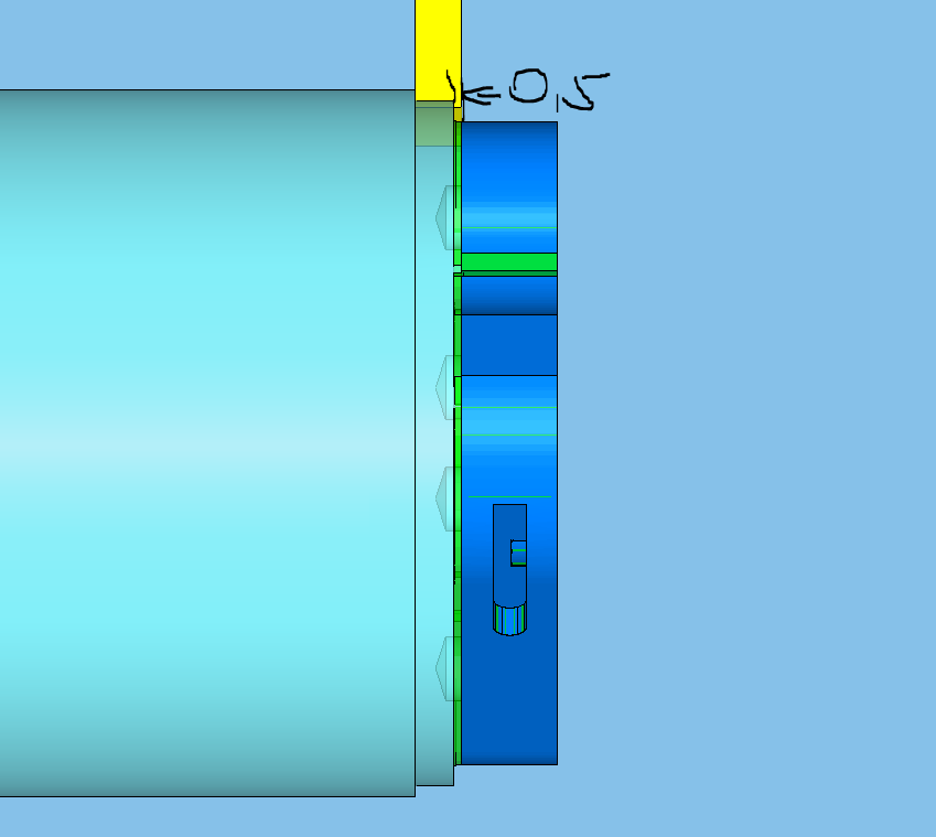

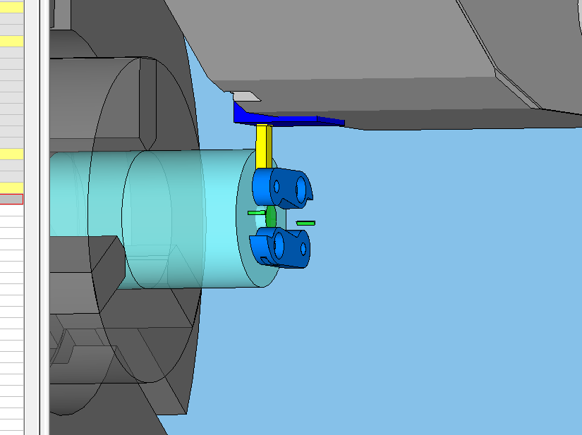

Mam do wykonania takie malutkie zatrzaski z aluminium.
Z wałka fi 45
Planowanie
wiercenie
Frezowanie konturowe i resztkowe
odcinanie..
No i tutaj na końcu za bardzo nie podoba mi się to rozwiązanie..
ograniczyłem obroty maksymalne pytanie czy dam rade tak uciąć te elementy czy od razu wymyślać coś innego??
Wydaje mi się, że musze to odciąć piłką.. (tylko aktualnie nie mam)
pzdr mk

Da radę tak odciąć, ale musisz ciąć wałek za wyfrezowanymi elementami, jak będziesz nożem ciąć w przerywanym materiale, to prosto nie utnie.

Tak jak kolega wyżej napisał. Jeżeli płytka przecinaka ma 3mm to przydałoby się mieć 2.5mm materiału okrągłego pod płytką.

Wyszło elegancko. :)
