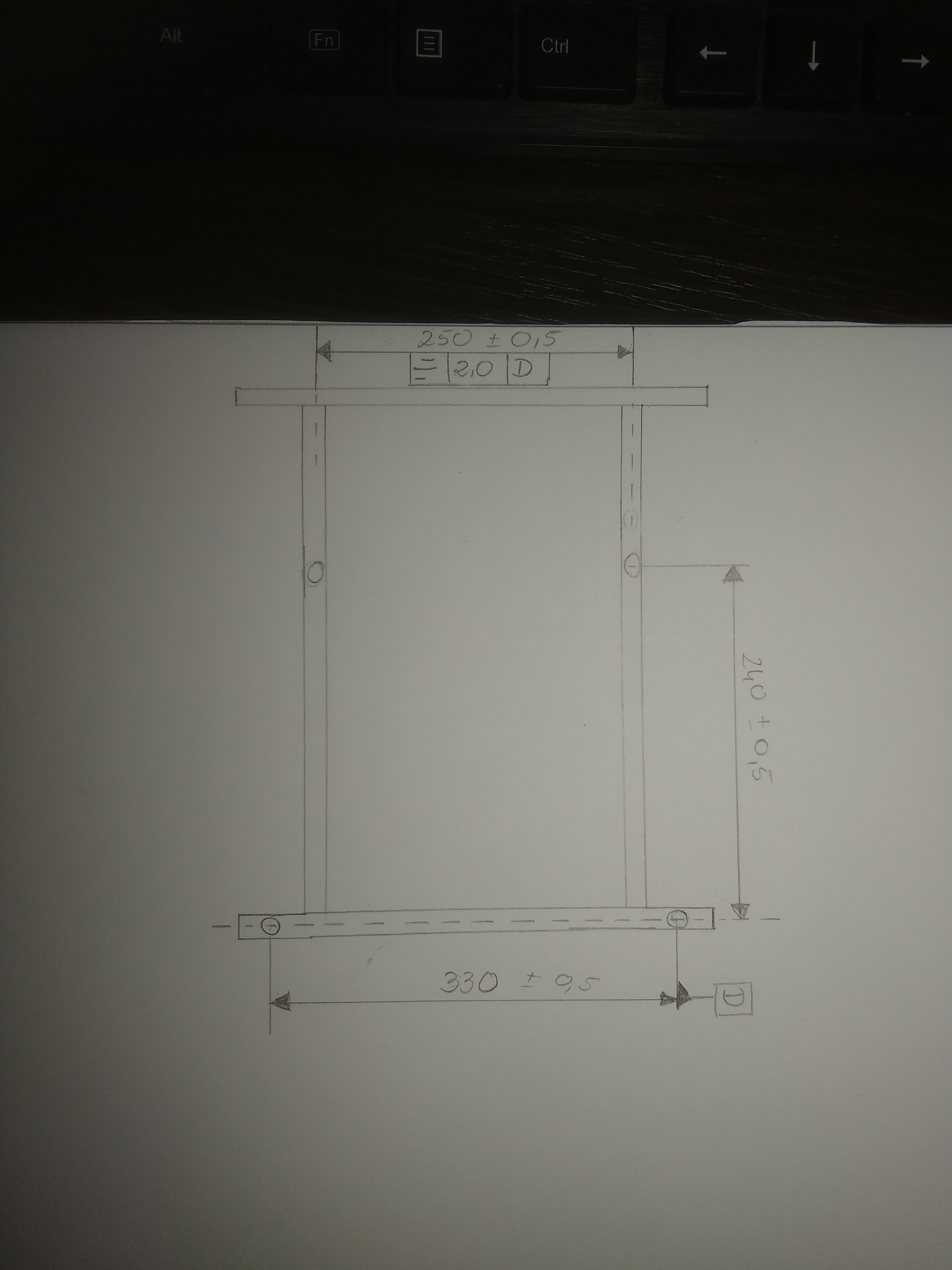

Zacznę od tego, że dopiero uczę się rysunku technicznego, udało mi się opanować już kilka tematów, lecz nie mogę zrozumieć mierzenia od bazy. Dla większości pewnie będzie to wyglądało śmiesznie, ale prosiłbym o jak najbardziej "łopatologiczne" wyjaśnienie. Fajnie by było, gdyby ktoś miał jakieś przykłady. Wrzucam tutaj odręczny szkic pewnego elementu z mojego zakładu, chociaż nie wiem czy taki "szkic" wystarczy do objaśnienia mi tematu. Generalnie na rysunku jest symetria względem osi otworu, ale nie wiem, jak to mierzyć. Nie mogę wrzucić rysunku firmowego, ponieważ mógłbym mieć problemy, kto pracuje, wie o co chodzi. Dodam, że już kilka godzin poświęciłem na temat odchyłek i dalej słabiutko.

Tu masz to wyjaśnione: https://www.keyence.eu/plpl/ss/products ... erance.jsp
Na samym dole. Łopatologicznie, to masz bazę A, określoną wymiarem 330. Ten wymiar dotuczy dwóch otworów, pomiędzy tymi otworami jest jakaś oś symetrii. Dlatego masz też teoretyczną płaszczyznę środkową, pomiędzy tymi słupkami, zwymiarowanymi wymiarem 250. Chodzi o to, żeby ten środek pomiędzy słupkami znajdował się w granicach tolerancji środka pomiędzy otworami, które tworzą bazę z wymiaru 330. Porównaj rysunek twój i ten z linku, bo są podobne.

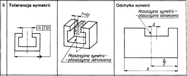

pojęcie bazy zapewne sobie ogarniesz ale jak wygląda tolerancja symetrii masz poniżej
