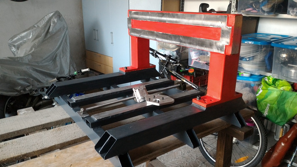

Świeże zdjęcia z budowy mojej nowej frezarki.
Okazało się, że na podstawę powninem użyć trochę grubszych profili zamiast 40x50x3 bo bardzo się powyginały podczas spawania i podczas frezowania również bardzo wibrowały :(
Ale teraz już nic zrobić nie mogę :(

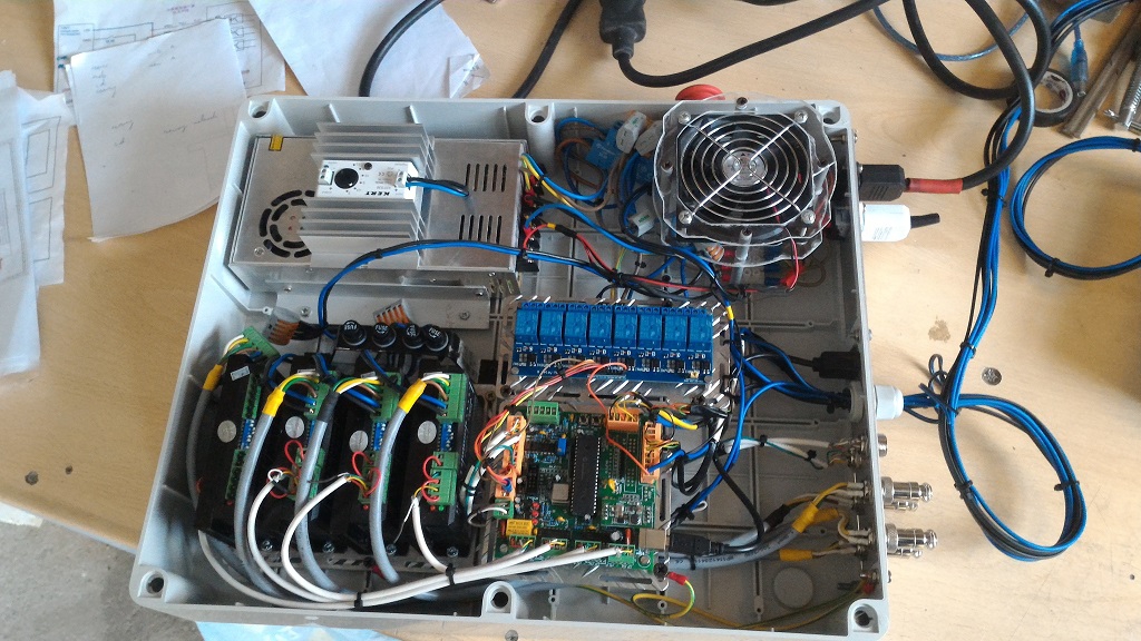

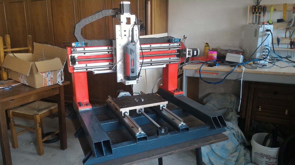

Post napisał: mopal24 » 01 mar 2016, 17:22
Udało mi się podłączyć ostatnie elementy, brakuje jeszcze pompy do chlodziwa oraz stołu (na razie jest kawlek sklejki). Miałem trochę problemów z płytą główna. dwa nieodpowiednie punkty zostały połaczone podczas podukcji przez co os y wariowała. zdemontowałem płytę i poprawiłem luty co rozwiązało problem.
