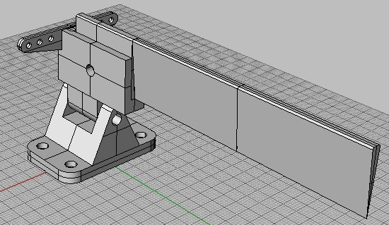

Ja polecam Rhino 3D z kilku powodów:
- bardzo dobry i łatwy w nauce modeler 3D,
- często używany w wielu pracowanich (praktycznie opanował już rynek reklamy),
- ma wiele dodatków (np. CAM i Designer do form wtryskowych),
- bez problemu chodzi na takim sprzęcie.
Mało jest dokumentacji pisanej w j. polskim, ale ogromna ilość informacji w sieci po angielsku.
Poniżej jest rysunek złożeniowy steru (4 elementy), który zrobiłem w ciągu 20 minut,
a nie jestem w 3D bardzo mocny.
