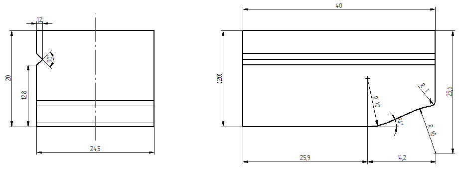

Proszę o ocenę wymiarowania tego elementu.

Wymiar położenia rowka w kształcie litery "V" (12,8) powinien być podany do dna rowka.
Wymiar 20 na prawym rzucie jest niepotrzebny skoro jest na lewym rzucie.
Oś symetrii należy należy usunąć, bo ten detal jest niesymetryczny.
