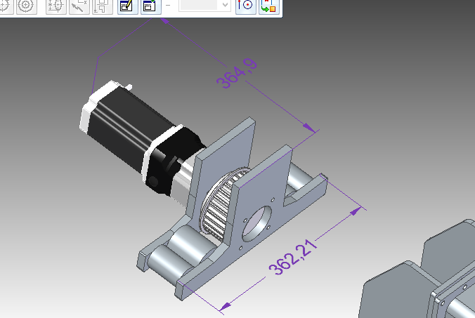

Niedługo dowiemy się jak to pracuje. Wrzuciłem tu ten temat m in. właśnie z powodu podobnych przemyśleń jak kolega wyżej. Przy pasach pozostanę z tego względu że mam na to pomysł. Połączenie kilku rzeczy które tu pokazałem. Dolny pas chce wymienić juz po uruchomieniu na jego odpowiednik wykonany z aluminium w celu maksymalizacji sztywnosci. (maszyna sama sobie wykona swoje graty) Do tego napinacze i wałki "dopinające" pas. Minimalizacja odcinków które wisialyby w powietrzu, maksymalizacja średnic współpracujących z pasem tak aby nie był bardzo męczony. Do tego 1 serwo na 1 nogę.

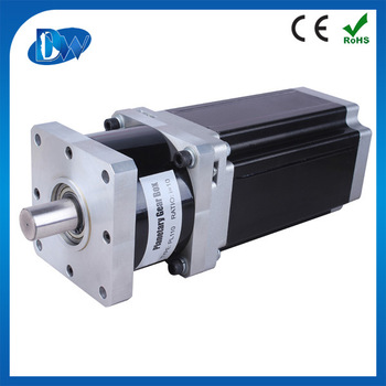

Witam po przerwie. Co myślicie o zastosowaniu takich przekładni zamiast przełożeń pasowych
Czyli bezpośrednio silnik-przekładnia-koło pasowe. Wydaje mi się że dostanie to tak po du*** z taką bramą że rozleci się po kilku przejazdach, ale może się mylę.

Jak tylko przekładnia nie będzie miała kółek z plastiku to powinno działać latami. Z tego co kojarzę to takie przekładnie sporo kosztują szczególnie cena rośnie wraz z precyzją wykonania i bezluzowością. Znajomy sobie takie przekładnie pozakładał do frezarki na serwach i jeszcze się nie rozleciały. Także kwestia czy Cię stać i czy wolisz kupić planetarki czy dorabiać dodatkowe przekładnie na paskach.

Dzięki za odpowiedź. Przekładnie mam w cenie albo 616 sztuka, albo 39 euro sztuka plus wysyłka na nie wiadomo kiedy z zaświatów. Wyglądają niby tak samo, z tym że nie mam do końca pewności czy ta za 39 euro nie ma plastikowych kółek. W chinach znalazłem dwie wersje tego wynalazku jedna tania i druga w przeliczeniu na pln bliższa tej z polski. Czyli albo to chiński chwyt marketingowy albo rzecvzywiscie jest jakaś różnica w wykonaniu.
Koszt taki sobie bo w najdroższym przypadku wszystko bez elementów montażowych i obróbki wyjdzie 2300, budowę na samych kołach pasowych 14M pomijam bo to fajne koszta przy tej ilości przekładni. 14M z tego względu że spodobał mi się pas od kolegi mz251. 8M w porownaniu do 14tki wygląda jak zabawka.
Kwestia najważniejsza. Czy brama napędzana obustronnie na takich chińskich przekładniach (z zastosowaniem silników z enkoderami) nie będzie przekaszana przez luz nawrotny przekładni (który teoretycznie może być różny w dwóch egzemplarzach)?

Aktualnie czekam na nowe przekładnie i silniki. Sprzedałem zwykle krokowce, nie będzie wału przez bramę. Przy okazji świąt doprojektowalem sobie "głowice" konwertujaca sprzęt na 5 osiowy.
