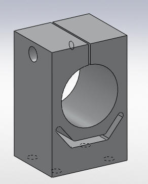

Post napisał: grze » 25 cze 2011, 20:01
Co myślicie o takim rozwiązaniu chodzi o osłonę na śrubę
Johnny
Posty: 244
Rejestracja: 24 sty 2010, 19:08
Lokalizacja: Dębica
Post napisał: Johnny » 27 cze 2011, 16:22
wygląda ok - ale czy mogę zapytać po co to wycięcie pod otworem na śrubę? Obudowa przez to jest bardzo osłabiona na ścinanie - zobacz, że cała nakrętka będzie połączona z resztą ramy tylko dwoma cienkimi ściankami - wg mnie nacięcie zbyteczne... Reszta ok :D
tom22
Posty: 479
Rejestracja: 22 lis 2008, 18:29
Lokalizacja: Mazowsze
Post napisał: tom22 » 27 cze 2011, 17:04
Johnny pisze: wg mnie nacięcie zbyteczne...
Robienie tego wycięcia - nie ma sensu - słusznie kolega zauważył,
tylko że bez tego wycięcia - pytanie nie miałoby sensu. :grin:

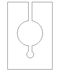

BYDGOST
Posty: 4257
Lokalizacja: Bydgoszcz
Post napisał: BYDGOST » 27 cze 2011, 23:53
Można to podcięcie zrobić tak:
Zacisk wałka.jpg (6.19 KiB) Przejrzano 2932 razy
Posty: 17331
Post napisał: kamar » 28 cze 2011, 07:21
BYDGOST pisze:Można to podcięcie zrobić tak:
Tak nie można, tak trzeba. :)
tom22
Posty: 479
Post napisał: tom22 » 28 cze 2011, 07:58
koledze Grze -gratuluję rebusa :wink:
grze pisze:chodzi o osłonę na śrubę
grze
Post napisał: grze » 28 cze 2011, 09:20
:lol: :lol: nie spodziewałem się takich odpowiedzi :lol:
a dlaczego nie?
tom22
Posty: 479
Post napisał: tom22 » 28 cze 2011, 09:28
Lepiej zrobić - tradycyjnie - harmonijkę,
ale pomysł wielce oryginalny :grin:

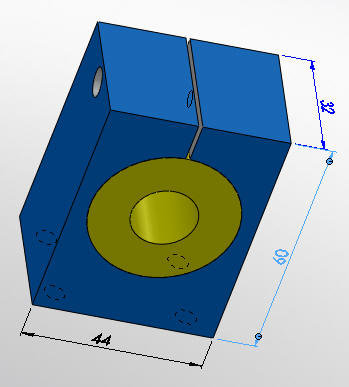

bartuss1
Posty: 8349
Post napisał: bartuss1 » 28 cze 2011, 20:54
eee, kol grze chciał zapewne otworek na osłone sruby, a ta obudowa nakretki byłaby zapewne do góry nogami przykrecona np do stolika.
jezeli masz odległosc od podstawy do osi sruby jakies 60mm, to zrób kostkę 150x150x80, zostaw na dole rowek np o szerokosci 80mm i wysokosci 10 na pas blachy oslonowy, i kostka powinna w zasadzie być przykrecona na 4 srubach w rozstawie np 100mm na skrajniach po 10mm, a nie jakies cudowanie z technologicznymi zagwozdkami, to ma być proste, pozostałe "mięso" wystarczy na otwor montazowy nakretki.
grze
Post napisał: grze » 16 lut 2012, 12:06
czy taka obudowa jest odpowiednia? boję się aby nakrętka w niej się nie obracała, jest tylko jedna śruba dociskowa, może zrobić na dwie mniejsze? szczelina wynosi 1 mm materiał aluminium, nakrętka 16x4
