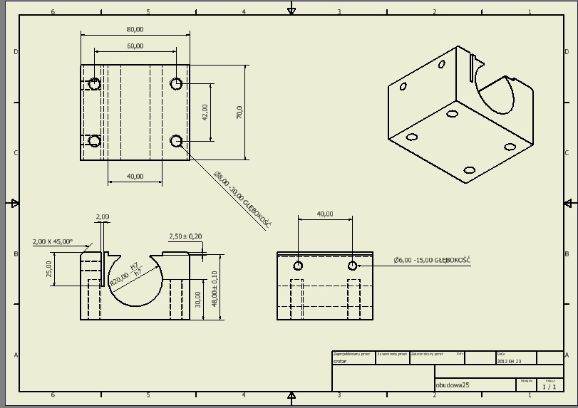

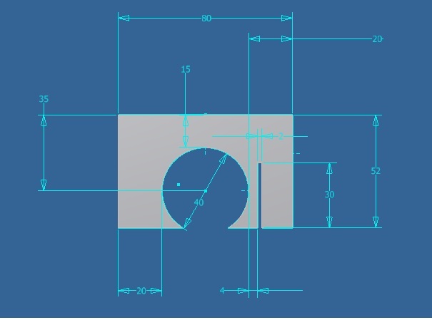

Co myślicie o takiej obudowie?
Grubość 42mm

a co w niej jest takiego niesamowitego ?? ja tam na rysunku widzę 52 ,no ale to może o to chodzi :mrgreen:

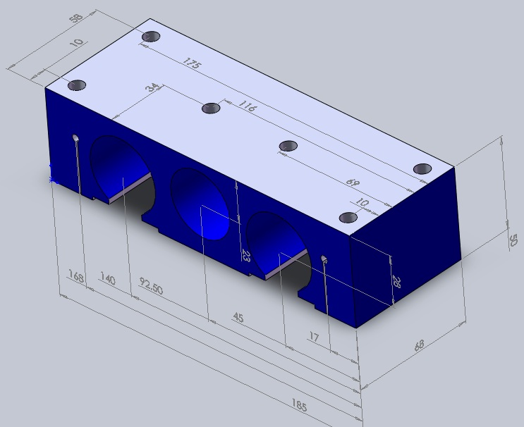

Obrazek ja mam coś takiego -- jak sie spisuje nie wiem bo jeszcze daleka droga przede mną

Dziękuję za odpowiedzi chodzi mi predewszystkim o wysokość obudowy jak również opinie ile powinna mieć sianka do kasowania luzów.
Chciałem generalnie poddać dyskusji mój projekt obudowy, która ma być wykonana ze stali, ponieważ uważam, że lepiej dać do wykonania ślusarzowi niż kupić gotową aluminiową.
Co o tym myślicie?

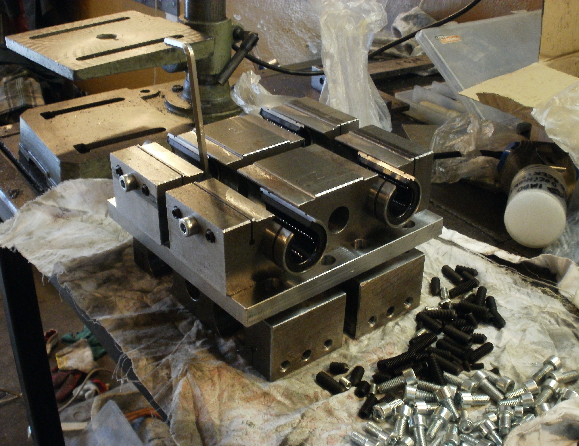

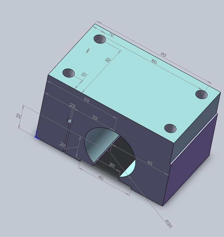

ja też tak myślałem i zrobiłem stalowe ja może przesadziłem z grubością ścianki ale łożysko reaguje na docisk więc myślę że da radę .... w Y Z mam takie Obrazek porównując twoje i moje wydaja się być dobrze zaprojektowane ...dodam tylko że śruby do kasacji to umieszczone dośc nisko 2 "robaczki M8 i jedna przeciwkontra
[ Dodano: 2012-04-17, 23:42 ]
a o tak to wyglądaObrazek

Zanim dasz do zrobienia zaprojektuj takie blaszki zabezpieczające przed obrotem łożyska.
Zobaczj te rysunki i zdjęcia, które zamieścił adam Fx, blaszek tam nie ma, ale jest na nie miejsce.

Mam jeszcze kilka pytać
- czy wcięcie na kasowanie luzów nie jest zbyt blisko otworów montażowych
- jak lepiej zrobić otwory montażowe przelotowo lub lak na rysunku
Co myślicie o cenie 40zł za 1 sztukę? Bo dostałem taką wycenę.
tuxcnc
Posty: 9812
Post napisał: tuxcnc » 21 kwie 2012, 06:46
Twój rysunek mi się nie podoba.
Nie jest zwymiarowane położenie osi wałka względem powierzchni bazowej, w fabrycznych obudowach tolerowane na 0,02 mm.
Jak ten wymiar będzie tańczył, to obudowy będzie trzeba zakwalifikować jako złom użytkowy.
Poza tym gwint metryczny oznacza się M a nie Φ.
A cena jak cena, nie ma za bardzo z czym porównać.

Tak jak pisze Tuxcnc , najważniejsze nie zwymiarowane . :roll:
tszatan pisze:- jak lepiej zrobić otwory montażowe przelotowo lub lak na rysunku
Najlepiej jest zrobić tak żeby było wygodnie montować ,lub żeby w ogóle dało się zmontować :wink: .To zależy od całej reszty konstrukcji.
W Twoim projekcie nie zrobisz przelotowych otworów (przynajmniej 2) bo Ci robaki od kasowania przeszkadzają (możesz przewiercić ,ale śruby będą ze sobą kolidować)
Jeżeli chcesz przeloty to musisz zrobić coś podobnego do tego :
czyli obudowę z tzw. kołnierzem ,a w nim przelotowe otwory.
