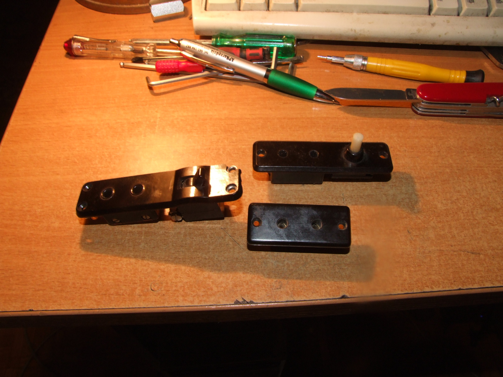

Witam. Ostatnio spotkałem się z podobnym problemem aż dostałem olśnienia.
Polecam koledze DIBOND.. w reklamie mają sporo takich pasków, odpadów.
Materiał jest wyjątkowo przyjemny w obróbce, gwarantuje duży efekt.
Poniżej fotki znalezione w necie
