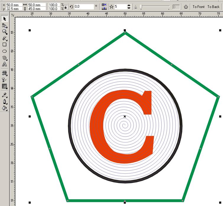

Wiele osób "naciska" mnie na umożliwienie sparametryzowania każdej warstwy z osobna. I tutaj chciałbym podyskutować na ten temat zanim przystąpię do prac. Znów głównym celem jest jak najwygodniejsze wykorzystanie tej funkcjonalności przez osoby, które niewiele się znają na CNC (większość moich klientów). Ja to widzę tak:
1. Otwieramy okienko, w którym mamy do ustawienia osobno dla każdej z warstw:
- Nazwa "narzędzia"
- prędkość obróbki XY
- prędkość obróbki Z (prędkość zagłębiania)
- wielkość zagłębiania
- wysokość przelotu
- max skok Z podczas obróbki
2. klikamy start :)
3. Jeśli zmienia się nazwa narzędzia pomiędzy warstwami to program oczekuje na interwencję obsługującego - wyświetlając wymaganą nazwę narzędzia.
4. po wymianie i wymierzeniu długości narzędzia klikamy ok.
5. Maszyna pracuje do napotkania kolejnej wymiany narzędzia.
Chyba tyle.
Brzmi prosto ale do wykonania troszkę jest zabawy - dobrze, żeby i kontroler i moduł symulacji na PC działały podobnie ;).
Czekam na uwagi.

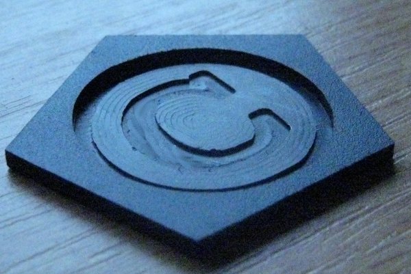

Wstępnie zrobione i przetestowane :) (test przebiegał jednym narzędziem, można skonfigurować różne)
FILMIK Z PIERWSZEGO TESTU (CELOWO POWOLUTKU)

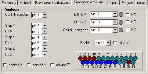

przy okazji rozszerzyłem możliwość konfiguracji pinów oraz dodałem podgląd "fizycznych" wyjść / wejść na wtyczce DB25 :
kompiluję i zamieszczam wersję na serwerze, za chwilę będzie dostępna.

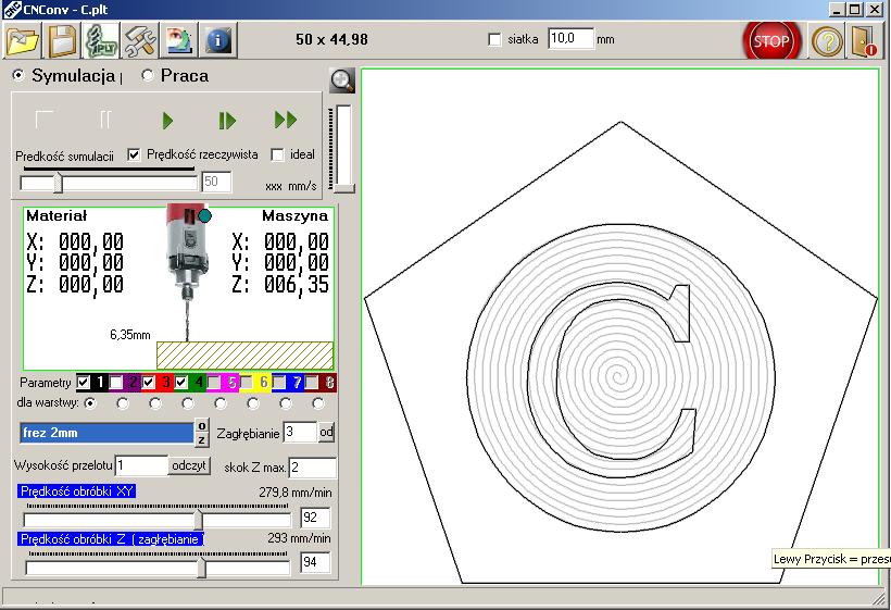

W skrócie:
1. Przy pierwszym uruchomieniu wszystkie "Twoje" parametry są kopiowane na wszystkie warstwy
2. z poziomu programu niema możliwości zmiany kolejności wykonywania warstw więc warto rysować kolorami "podpatrzonymi w programie".
3. ustawiamy właściwości obróbki dla każdej z warstw - wyboru edytowanej warstwy dokonuje się zaznaczeniem ComboBoxa (kropki) przy warstwie. CheckBoxy (ptaszki) służą do włączenia/wyłączenie warstwy (odchaczona warstwa nie będzie wykonana)
4. Wprowadziłem dla każdej warstwy możliwość nazywania narzędzia - jeśli nazwa będzie inna niż poprzednio używanego narzędzia - program zostanie wstrzymany do czasu wymiany i pomiaru narzędzia - zostanie wyświetlony odpowiedni komunikat.

4. Wprowadziłem podgląd stanów poszczególnych pinów na wtyczce DB25 (LPT) - ułatwia konfigurację kontrolera i diagnozę usterek.
5. rozszerzyłem konfigurację wejść/wyjść (np. krańcówki mogą być na pinach 11,12,13)
