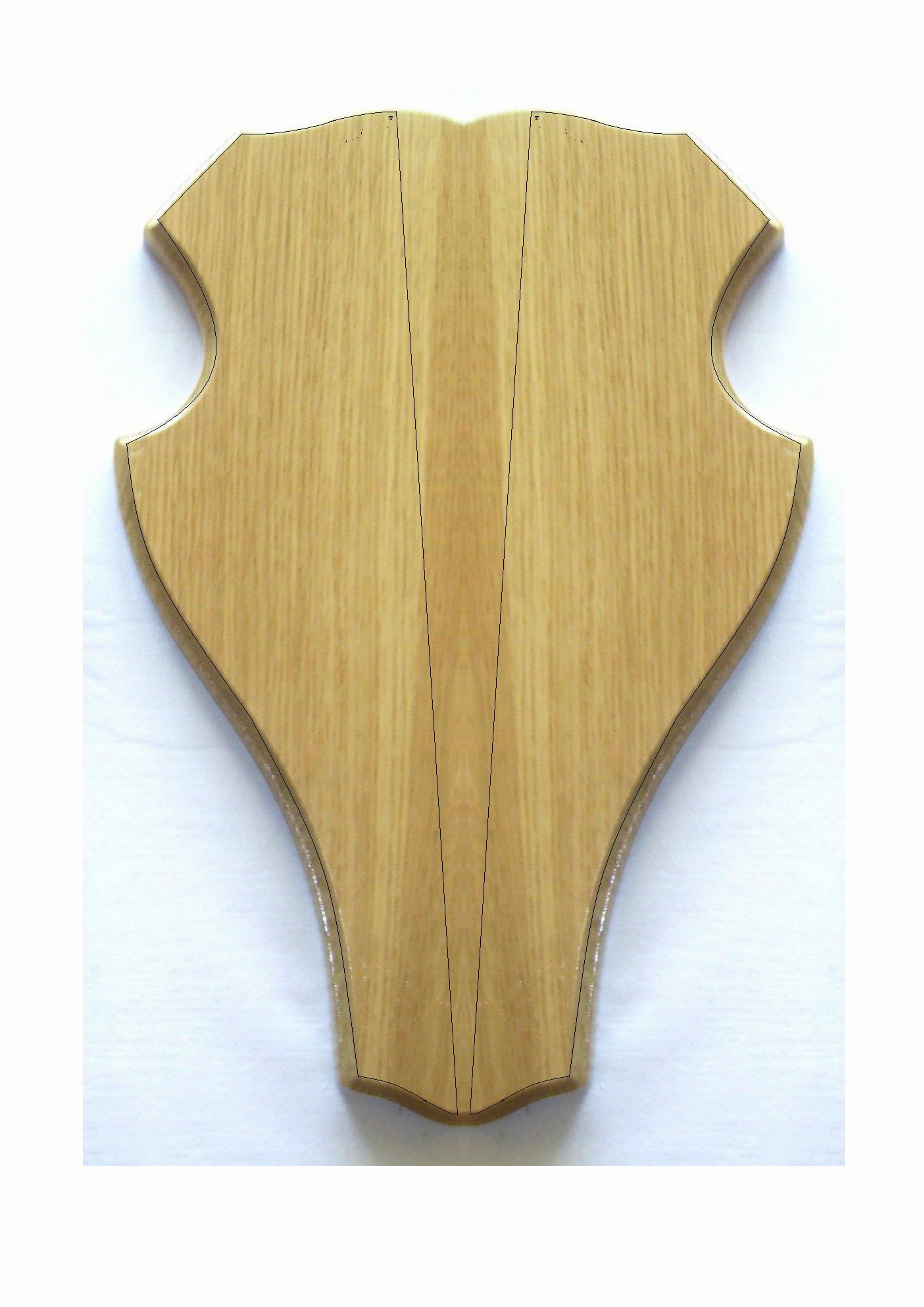

Post napisał: Witkacy8 » 08 lis 2011, 22:05
Chciałbym zrobić obrys krawędzi przedmiotu ze zdjęcia, tak abym mógł wyfrezować sobie ten kształt.
Szerokość tego przedmiotu musiałaby mieć około 370mm a wysokość proporcjonalnie.
Jak się do tego zabrać w Corelu ,posiadam wersję X4.Obrazek

Witam, jest to bardzo proste. Najlepiej obrysowac to ręcznie używając
narzędzia z ,,rysowanie ręczne" - ,,krzywe Beziera" z przybornika po lewej
stronie ekranu. Ze względu na symetrię tego przedmiotu najlepiej
narysować tylko połowę kształtu i użyć kopii do zrobienia drugiej strony.
Czasem łatwiej rysować takie kształty używając okręgów i elips układanych
w odpowiedni sposób, tak żeby jak najbardziej pasowały do konturu
obiektu a następnie użyć narzędzia ,,inteligentne wypełnianie" żeby
uzyskać ciągłą linię bez potrzeby cięcia i łączenia odcinków.
Jak zwykle, jest o wiele prościej i szybciej to narysować niż opowiedzieć
komuś jak to się robi.
Pozdrawiam, AndrzejJS

A jak zrobić by obrócić kopię,nie mogę znaleźć funkcji odbicie lustrzane.

Post napisał: AndrzejJS » 09 lis 2011, 08:34
W Corelu można zrobić bardzo wiele używając tylko myszki i jej przycisków.
Zaznaczamy obiekt, łapiemy kursorem np. lewy środkowy (nie narożnikowy)
uchwyt (czarny kwadracik) i ciągniemy go na prawo jednocześnie trzymając
wciśnięty klawisz Ctrl. Wtedy ta kopia będzie rosnąc skokowo a w pewnym
momencie osiągnie 100% oryginału. Kiedy to nastąpi klikamy prawym przyciskiem
myszy żeby dokończyć kopiowania. (Cały czas były wciśniete klawisz Ctrl i lewy
przycisk myszy). W ten sposób mamy lustrzane odbicie oryginału położone
na prawo od niego i dokładnie do niego przylegające.
Jeszcze tylko trzeba pamiętać żeby oba końce otwartego oryginalnego
obiektu były położone dokładnie nad sobą. Można to łatwo osiągnąć
używając podczas rysowania np. lewej połówki pionowej linii pomocniczej
z włączoną funkcją przyciągania do niej.
Po sporządzeniu kopii trzeba jeszcze połączyć ją z oryginałem zaznaczając
oba obiekty i wybierając funkcję Połącz z menu Rozmieść a następnie
połączyć węzły dolne i górne używając polecenia Złącz.
