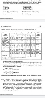

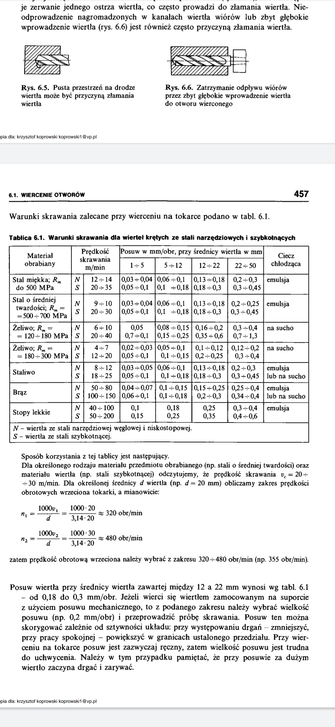

Hey mag, tak odkopując temat i zbaczając z tematu, to z jakiej książki pochodzi ten screen?
mag999
Posty: 713
Re: Obroty dla toczenia. Wiercenia. Parametry
Post napisał: mag999 » 26 mar 2023, 10:44
Poradnik tokarza
