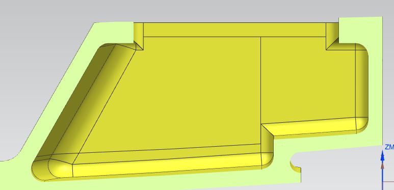

Generalnie mam do obróbki szereg kieszeni wg poniższego przykładu:

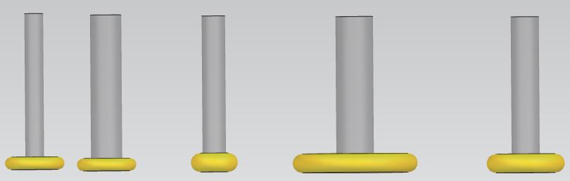

Wg obecnej technologii kieszenie są frezowane na 3 osiowce z podzielnicą frezami tarczowymi, czy jak kto woli je nazywać, grzybkowymi:
W Catii, w której do tej pory były obrabiane kieszenie dało się to wymęczyć.
W NX wdrożyłem dopiero kilka detali i wydaje mi się, że nie mam tam strategii , które obsługują ten typ narzędzi ( planarki nie wchodzą w grę ponieważ w kieszeniach nie ma żadnych płaskich ścianek - zarówno na dnie jak i od góry).
Detal będzie wdrażany na 5 osiach. Miejsca przy dnie może i uda się wyrzeźbić frezami z długim wysięgiem.
Trudniejsze wydaje się podejście do wewnętrznych promieni bezpośrednio przy wejściu do kieszeni.
Proszę o wskazówkę którymi obróbkami to ugryźć.

przykład kieszeni, o których mowa:

Górnych narożników R3 i tak nie obrobisz frezami.

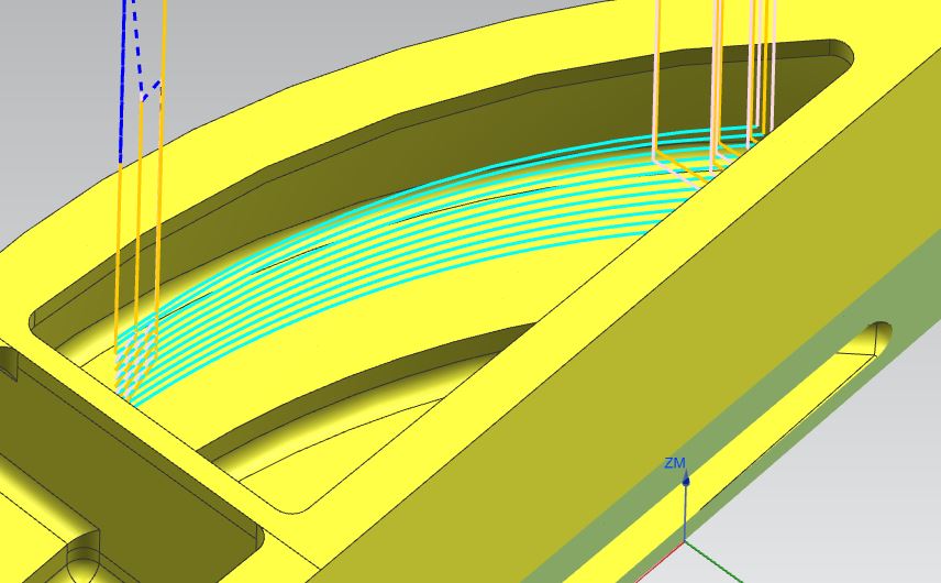

- na szybko: operacja Streamline 3 axis lub 5 axis
- 3axis poprzez zmianę Projection Vector frez będzie widział kąty ujemne

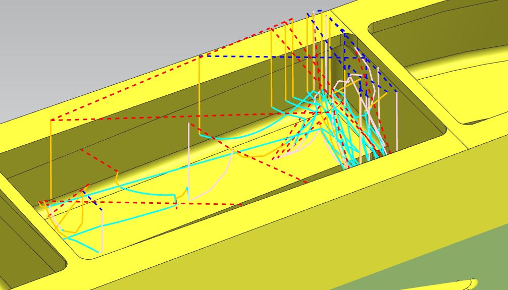

W streamline miałem problemy z wejściami/wyjściami narzędzia. Czegokolwiek bym nie zmienił powstawały najzwyklejsze pionowe ruchy wejścia, które są kolizyjne z detalem.

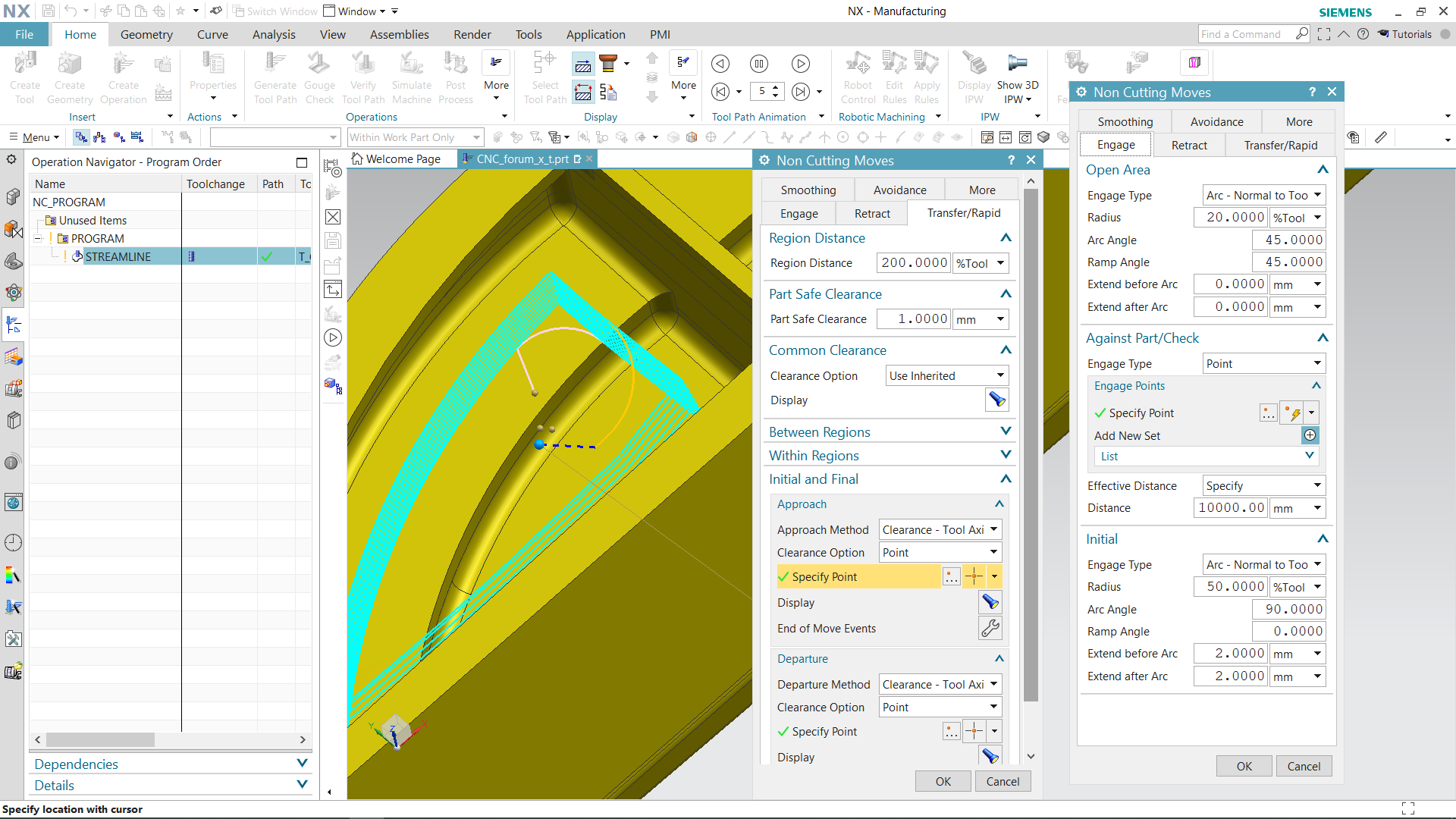

W przypadku Streamline tak jak pisałem wcześniej nie mogę uzyskać ruchów wejścia.
Dla Streamline 3 osiowego wychodzą większe jaja.
Do obróbki wybrałem więcej ścianek na obwodzie.. Wektor rzutowania Normalnie do prowadzącej.
"Technologia rozwiązuje problemy, nie politycy"

Post napisał: nxcam » 22 sty 2020, 14:12
- wektor rzutowania lepiej "Away form Line"
- linia wyznaczona jako prostopadła do dna kieszeni, leżąca mniej więcej na środku
- co do wyjazdów to spróbuj rozpoczynać i kończyć w określonym punkcie
