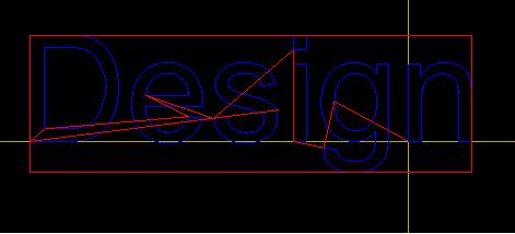

Post napisał: bartuss1 » 11 maja 2006, 21:51
słowo zaimportowane z corela, automatyczny program co do wycinarki termicznej nie bardzo mi się podoba, trzeba by go troche przerobić, ale skoro to przykład, to w sumie można sie pobawić :)
dołączam programik
des.txt
(14.17 KiB) Pobrany 892 razy

Post napisał: anzelm » 16 maja 2006, 12:57
nieźle. tylko jak dla freza nie uwzględniasz offsetu, jak dla 2 osiowej drutówki zbędne są ruchy w osi Z. cztery zera PO przecinku budzą respekt. i ta maszyna pracująca z dokładnością 0,1µm gdzie można ją zobaczyć? :)
a tak na serio: dobry kod to taki który zrobi swoje. powodzenia

Post napisał: bartuss1 » 16 maja 2006, 13:44
ano automatycznie kod wygenerowany, te zera po przecinku to fakt pic na wode fotomontaż, dla drutówki wystarczy jedno miejsce po przecinku, no i z trzeba w programie wywalic, ale to szczegół, zmienic tez trzeba punkt startowy a przejścia do kolejnych cięc zrobic w sposób łagodny nie psujący innych gotowych elementów. nie chciało mi sie męczyć kodu, może przy czymś powazniejszym pomeczę :)

Post napisał: anzelm » 17 maja 2006, 11:35
czy możesz ingerowaćw postprocesor? tam powinno się to ustawić, powodzenia :)
