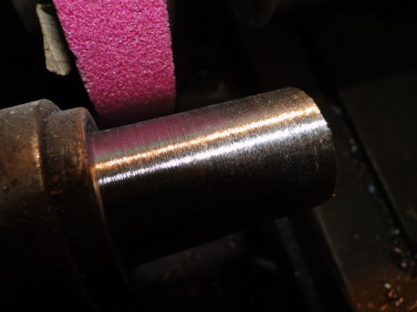

Zamocowałem dzisiaj do swojej tokarki taką szlifierkę (zdjęcie) Zrobiłem próby szlifowania wałka i coś ten szlif nie jest taki jak widać to na gotowych fabrycznych wyszlifowanych powichrzeniach, gładki i błyszczący... używałem rożnych posuwów, obrotów i nic, zostało tylko jeszcze zmienić ściernicę na inną... tylko jaka są pewnie jakieś specjalne ?
Czy ktoś kto ma z tym do czynienia mógłby coś skrobnąć na ten temat?

Zbyt grubozairnisty kamień i brak chłodzenia oraz możliwe luzy na wrzecionie i szlifierce. Ostrze w podobny sposób sitka i noże do maszyn do mielenia i powierzchnia wychodzi o wiele lepsza od tej którą pokazałeś. Możliwe że masz jeszcze zbyt niskie obroty szlifierki, pozostaje eksperymentowanie.
[ Dodano: 2009-11-11, 17:53 ]
Oczywiście materiał który szlifujesz też ma ogromne znaczenie na zwykłym st3 nie spodziewaj się cudów.

Podeprzyj drugi koniec wałka konikiem. Nie chodzi o siły, ale mikrodrgania.
Tokarka ma być sztywna (podciągnij kliny), ale musi chodzić płynnie (polej na prowadnice trochę oleju).
Skąd wiesz, ile przybierasz. Normalnie powinien być w zasięgu wzroku czujnik zegarowy, na którym możesz precyzyjnie określić ile przybrałeś.
Na "wybłyszczenie" to ty na tym czujniku przybierz setkę. Wcześniej diamentem obciągnij ściernicę. Oczywiście znów czujnik na magnetycznej podstawce, bo skąd wiesz ile diament zbiera.
Na tokarce można dobrze szlifować, ale po pierwsze delikatnie, z czuciem, po drugie warto włączyć chłodzenie, w końcu detal musisz chłodzić, bo się szybko nagrzewa.
Jak zaplanowałeś obroty? Tzn tarcza i detal porusza się współ-, czy przeciwbieżnie?

Na razie nie chodzi mi o wymiary i inne związane tym sprawySkąd wiesz, ile przybierasz
Kiedyś bardzo dawno temu pracowałem w firmie w której ostrzyłem noże do gwoździarek i pamiętam, że jak łożyska w wrzecionie się zużywały to ściernica szybko się ścierała nie trzymała kantu, ziarnka szybko się wyłamywały i nie można było naostrzyć noża. Mechanicy zmieniali łożyska na inne ale zwykłe ale nic to nie dawało, musieli zamawiać inne, odpowiednie do takich celów. pamietam, że na nowych oryginalnych łożyskach można było zaostrzyć kilka kompletów noży bez ponownego profilowania ściernic diamentem...
I tak myślę sobie, że chyba muszę zmienić łożyska bo tak sobie przypominam, że te mini drgania powodowały taki "miniwgryzy"
Oczywiście do innych zaleceń waszych się zastosuje tak że.
przeciwbieżnie...jasiu... pisze:Jak zaplanowałeś obroty? Tzn tarcza i detal porusza się współ-, czy przeciwbieżnie?

szlifowanie na tokarce za pomocą tzw. fortunki to środek raczej zastępczy. Nie daje to tak dobrych rezultatów jak szlifierka do wałków. Wrzeciono tokarki zazwyczaj ma dość duży luz na łożyskach. Podparcie konikiem pomaga, najlepiej aby kiel był stały(brak luzu na łożyskach). Przy takiej małej średnicy ściernicy obroty muszą być duże. Ziarnistość tej ściernicy jest zbyt mala aby mogła wykonać ładną powierzchnie. Jeśli jest to stal ST to cudów się nie nalezy spodziewać. Potrzebne jest też dobre chlodzenie. Jeszcze jedno: łoże tokarki odczuje korund ze ściernicy(kilka lat temu w ten sposób zatarłem supotr w mojej tokarce).

Nie chodzi mi o to aby za pomocą papierów ściernych wyszlifować na błysk, papier ścierny używam od lat i znam to technikę. Chciałbym zrozumieć i opanować szlifowanie ściernicami..Papier ścierny coraz mniej ziarnisty, na papier daj smar do łożysk + docisk klinem drewnianym, efekty beda lepsze
Aby naostrzyć sitko do mielenia mięsa nie trzeba takiej mechanizacji, wystarczy wziąć śrubkę np: M8 nakręcić na nią nakrętkę tak aby wystająca śrubka z nakrętki nie była dłuższa od grubości sitka, zakładamy sitko na tą śrubkę i sitko przykładamy do boku równej tarczy szlifierskiej, tarcza musi być na tyle duża aby na jej płaszczyźnie zmieściło się całe sitko, włączamy szlifierkę i tak trzymając za tą śrubkę dociskamy lekko sitko do tarczy w ten sposób aby sitko lekko obracało się po tarczy. Ostrzenie takim sposobem zajmuje minuta na stronę, efekt 100% zadowalający...Tomek155 pisze:Ostrze w podobny sposób sitka i noże do maszyn do mielenia
[ Dodano: 2009-11-12, 11:07 ]
Zmierzyłem obroty ściernicy mają 4000 obr/min czy to mało ?
