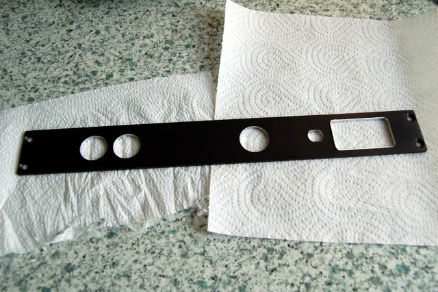

Kolega pytał czy nie mogę mu prostokątnego otworu w 3mm alu wyfrezować, bo nie ma wiertła o takim kształcie. Próbowałem wcześniej w alu i dobrze szło.
A wczoraj frez się zapchał, nagrzało się wszystko, wzorek sobie wypaliłem na stole z mdf.
Nie ciekawie to wygląda ale da się pilnikiem dokończyć.
Jak takie miękkie alu się frezuje, bo jeszcze 3 otwory fi 22mm muszę zrobić? I kilka małych, ale je można wywiercić wiertrką.
Kiedyś na sucho alu robiłem i było dobrze, ale z tą wczorajszą blachą nie wiem co zrobić.

spróbowałbym lżejsze parametry mniejsze obroty i dykta, dużo dykty.
myk polega na tym że alu w okolicy miejsca skrawania płynie i frez zaczyna nie ciąć tylko mielić podtopione wióry.
generalnie staram się unikać niektórych gatunków amelinum bo się nie da normalnie z nim robić nawet pilnik się zapycha, a na przykład stop PA6 bardzo lubię, fajnie się frezuje.

ja bym do dykty dodał trochę oleju w celu smarowania kanału wiórowego, bo sama dykta tak szybko paruje, że nie smaruje.
Przetestowałem to frezując rowki różnej szerokości w listwach aluminiowych 12x12, frez się nie oblepiał. Może kolega najpierw spróbować jak będzie szło, ręcznie smarując olejem frez np pędzelkiem (obok chłodzenia denaturatem).

Dzięki. Mieszanka oleju do rowerów i spirytusu działa bardzo dobrze.
Nawet wióry nie latały za bardzo, bo wszystko w oleju zostało :-)
