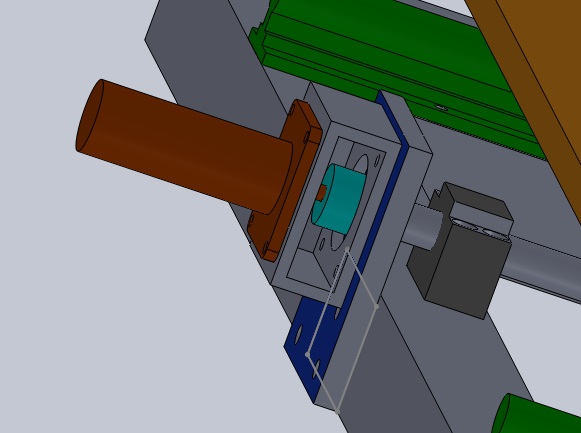

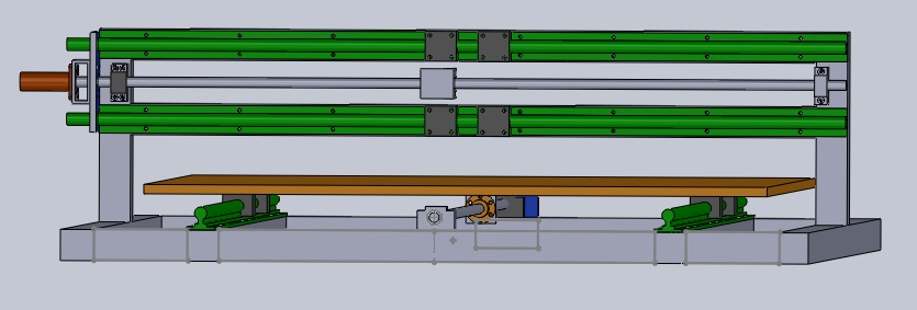

Mam już wyobrażony pierwszy projekt jednak mogą wyniknąć na nim moje braki z mechaniki (względnie logiki).
Wstępne założenia to śruby trapezowe 16x4 w osi X i Y. Obok wałki podparte na całej długości fi20. Profile stalowe 50x50x5 również mogę zmienić na bardziej konkretne.
Docelowo możliwe że przerobię na coś ze śrubami kulowymi.
Nie wiem również jak duży planować prześwit pod bramą.
Z racji dużego wymaganego pola roboczego brama ma szerokość 1200 a podstawa 1500, tego się najbardziej obawiam i pewnie również zwrócicie mi uwagę (w związku z typem konstrukcji).
Jeszcze nie dodany mechanizm Z ale rozważam kupno gotowego.
Sterowanie jeszcze niedobrane, planuje oprzeć o pikoCNC.

Stół pod ciężarem własnym nabierze wygięcia w kształcie uśmiechu przy takim rozmiarze i braku usztywnień...
Rozważ napęd przez paski - TR16x4 będzie wymagała dużych nakładów na napęd i sterowanie aby uzyskać zadowalające prędkości przy tym polu roboczym, przy kulowej już będzie lepiej.
Stół przy rozmiarze jaki jest teraz nie będzie osiągalny w pełni przez wrzeciono.
W Z masz strasznie mało miejsca, pamiętaj, że jeszcze coś na stół będziesz kładł jako przekładkę aby stołu nie niszczyć mocując, frezując i wiercąc materiał.

Wstępnie dostałem zadanie zaprojektować do PCB, na śrubach trapezowych, mam zamiar jednak wykonać maszynę tak by nie było problemu z przerobieniem na kulową.
Z tą osią Z chyba rzeczywiście dodam miejsca na materiał chociaż muszę się upewnić jakie są plany materiałów.
Ruchoma brama wydaje mi się bardziej problematyczna, póki jednak nie zacząłem budowy, spróbuję zaplanować również coś tego typu.
Osiągalność stołu przez wrzeciono chciałem uzyskać przez węższy rozkład (nie na końcach) łożysk na prowadnicach. Zapewne jednak przesadziłbym stawiając je 25 cm od końca blatu.
Dzięki za podpowiedzi :smile:

Ja widzę to tak - WSZYSTKO będzie dla ciebie problemem.
Dostałeś zadanie i realizujesz je nie mając prawie żadnego pojęcia o tym co robisz - niestety to widać.
Zadam szybkie pytanie - jakie silniki użyłeś w projekcie?
Model, wymiary, średnica wałów, moment trzymający?
Zanim będziesz kontynuował projekt zastanów się jaka jest grubość miedzi na laminacie, a potem ile razy większe będzie ugięcie stołu który zaprojektowałeś.
Niestety ale frezowanie płytek stawia dosyć duże wymagania maszynie, zarówno jeżeli chodzi o szybkość jak i precyzję, o sztywności nie wspomnę.

Na takich profilkach na środku bramy ugne frez o 1mm jednym palcem. Biedna ta ramka strasznie

przy takich wymiarach pola, śrubach i założeniu że do PCB to i tak najprawdopodobniej wyjdzie bubel. trzy razy bym przemyślał tę sprawę
