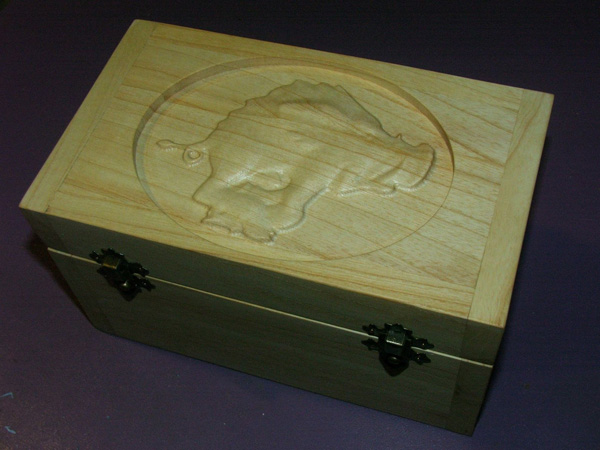

Mam pytanko - jakimi frezami i na jakich obrotach najlepiej obrabiać drewno jaworowe tak aby frezy się nie tępiły szybko?
I drugie pytanie - jakie frezy kupić? Robię dość skomplikowane modele na ploterku cnc i przydało by się, abym później nie musiał doczyszczać ich papierem ściernym.
Będę wdzięczny za podlinkowanie mi jakie frezy są najlepsze do tego typu gatunku drewna.
Frezowanie zgrubne, później "fazki" dość duże (ok 3mm), otwory i dokładnejsze na końcu - opis czynności:)

A co to znaczy "dość skomplikowane modele"? Jawor jest dość twardym drewnem więc zdecydowanie frezy HM. Z mojego subiektywnego doświadczenia wynika że lepiej sprawdzają się frezy z ostrzem prostym niż spiralnym. Co do prędkości i obrotów to zależą od średnicy narzędzia. To co w załączniku frezowałem 20000rpm posuw ok 3500mm/min.
