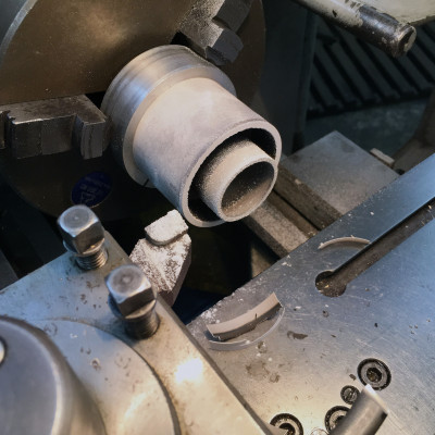

Czy ma ktoś doświadczenie w obróbce ceramiki na bazie heksagonalnego azotku boru? Wydaje się dość miękka - obrabia się papierem ściernym. Twardość określana jest na 400 w skali Knoopa czyli 40HRC. Zatem powinna się obrabiać płytką H. Ale pytanie czy ryzykować branie tego na tokarkę?

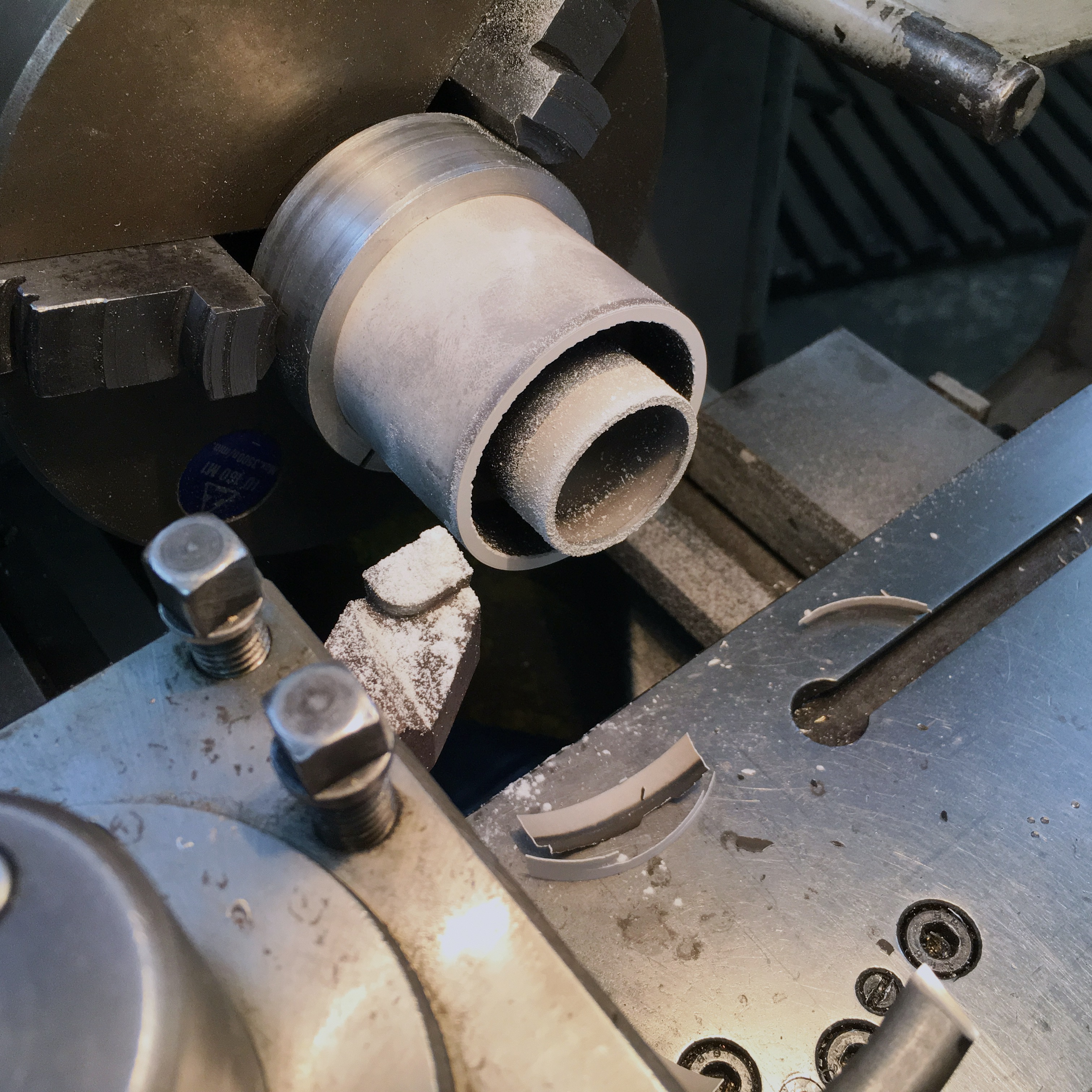

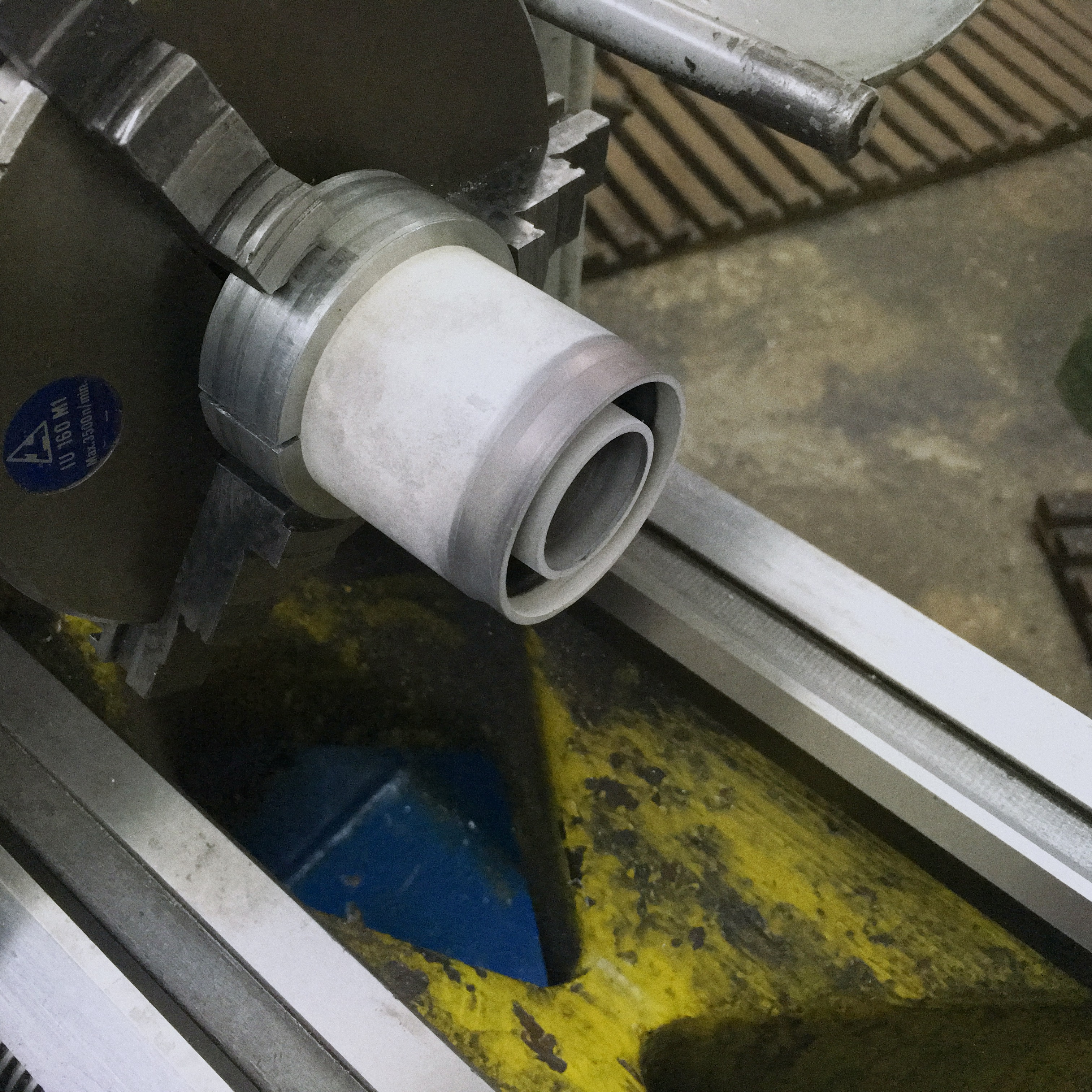

Ponieważ nikt nie odpowiedział, odpowiadam sobie sam, może w pryzszłości komuś się przyda.
Ceramika BN obrabia się raczej bezproblemowo, oczywiście jak to z kruchym materiałem trzeba uważać przy odcinaniu - lepiej zostawić naddatek do splanowania.
Nóż z lutowaną płytkoą H10, NNBe leżak PaFaNa. Kąty fabryczne.
Prędkość skrawania 40 m/min.
Posuw 0,04 do 0,08 mm/obr.
Głębokość skrawania 0,125 do 0,25 mm.
Praca na sucho.

Witam, tematu wcześniej nie widziałem, z wodą dużo lepsza u mnie powierzchnia wychodziła (i nie ma pylenia) a był czas że dużo tego obrabiałem, narzędzia żadne cuda diamentowe nie wymagane, ale to już napisałeś.

Niestety w moim przypadku woda nie wchodzi w grę - element pracuje w wysokiej próżni, więc był by problem z odgazowaniem. Ale na sucho powierzchnia wyszła przyzwoita. Pyłu faktycznie dużo, na szczęście nie muszę się spieszyć, więc odkurzałem na bieżąco.
