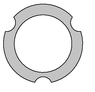

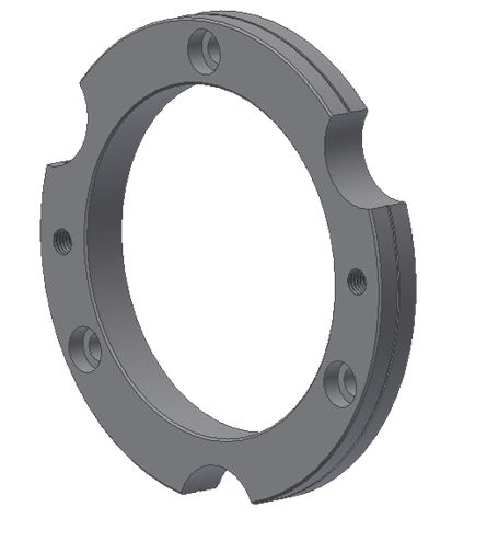

Mamy taki element do zaprojektowania.
Myślałyśmy, żeby wyciąć z arkusza blachy taki kształt za pomocą cięcia plazmowego.
Potem to wyfrezować, wywiercić, gwintować otwory i szlifować całość, bo mamy osiągnąć chropowatość 2.5(0.65). I nie wiemy też czy rowek wkoło elementu może być frezowany np takim frezem: http://ebart.pl/p5855,dremel-frez-do-gr ... -3szt.html, bo taką mamy osiągnąć szerokość rowka.Obrazek

Post napisał: RomanJ4 » 31 mar 2015, 14:32

P.S. A jakieś wymiary tego "cuda", ø 200mm czy ø 2000mm, bo to dla technologii wykonania pewna różnica?
Czy szukać kuli..?

Grubość elementu to 12mm, a średnica zewnętrzna 110mm.
Posty: 12410
Post napisał: RomanJ4 » 31 mar 2015, 15:18
Wymiar niewielki, grubość też, praktyczniej i taniej byłoby toczyć z wałka, ale..
z blachy..
- palenie plazmą, gazem, waterjet, zależy jakie właściwości ma mieć potem owa część (dwie pierwsze metody cięcia - uwzględnić ew. wpływ ciepła cięcia na materiał !).
* metoda obróbki klasycznej -
- otwór na wymiar (ew. planowanie 1 strony) - tokarka (szczęki lewe),
- średnica zewnętrzna, rowek, (ew. panowanie 2 strony) - tokarka (szczęki zataczane, mocowanie za otwór),
- trzy wybrania co 120° na średnicy zewnętrznej, otwory, - frezarka+ podzielnica,
* metoda CNC - praktycznie cały element na gotowo w jednym zamocowaniu, odcinany z wałka (zależy od możliwości obrabiarki, ilości osi, narzędzi napędzanych - frezy, wiertla, pogłębiacze)

Wyrąbać z arkusza kwadrat o boku tych 112mm. Na frezarkę i łapać po rogach. Wyrąbać otwór ten w środku. Następnie uchwyt trójszczękowy na stół i łapać szczękami za ten otwór i rąbać resztę. Na koniec szlifierki do wałów i na płasko.
Frezer musi tylko dobrze ustawić uchwyt na stole żeby w drugim zamocowaniu obie średnice pierścienia były współosiowe. Wiem że to możliwe bo podobne pierścienie wykonuje firma w której pracuję.
