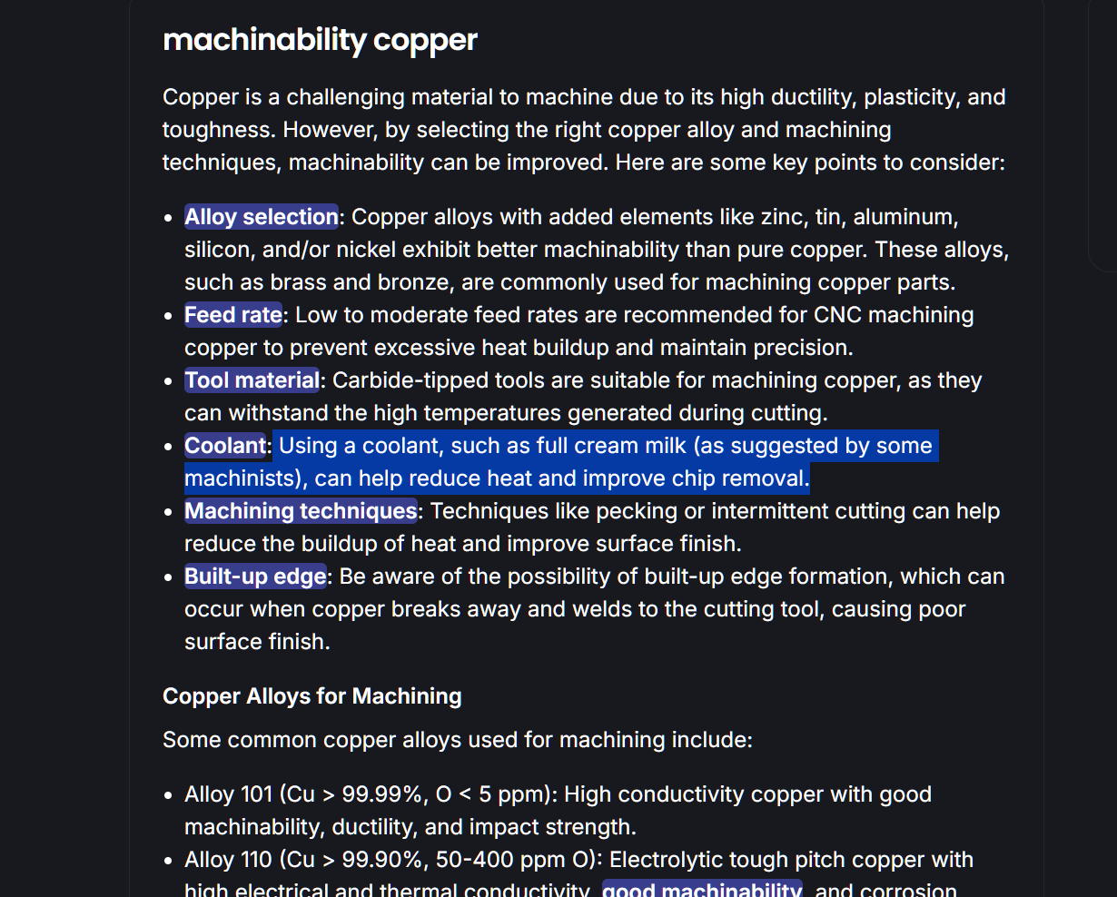

obrabialność miedzi - sugestie google AI

Mleko jest emulsją więc chłodzi jak emulsja.
Problem pojawi się po czasie gdy pozostałości mleka staną się pożywieniem dla stworzeń.
Mleko nie jest lepszym chłodziwem niż emulsja syntetyczna.
Zdarzyło mi się kilka razy (w terenie z braku laku) stosować mydło albo margarynę.
Oba działają jako chłodziwo, mydło chyba lepiej.
Kiedyś używałem stearynianu sodu z wodą.
Ma konsystencję galarety i nadaje się do ręcznego nakładania dokładnie w miejsce obróbki np. przy wierceniu.
Ale ja nie robiłem produkcji więc mogłem się pobawić.

Z własnego doświadczenia AI pieprzy straszne głupoty w kwestiach technicznych. Nawet w IT potrafi.
Bezkrytyczne pytanie AI jest identyczne z bezkrytycznym czytaniem z neta.
Pytanie skąd to wytrzasnął? Z tekstu na pewno nie, ale jeśli go nakarmiono filmikami z youtube to mógł uznać emulsję za mleko.
