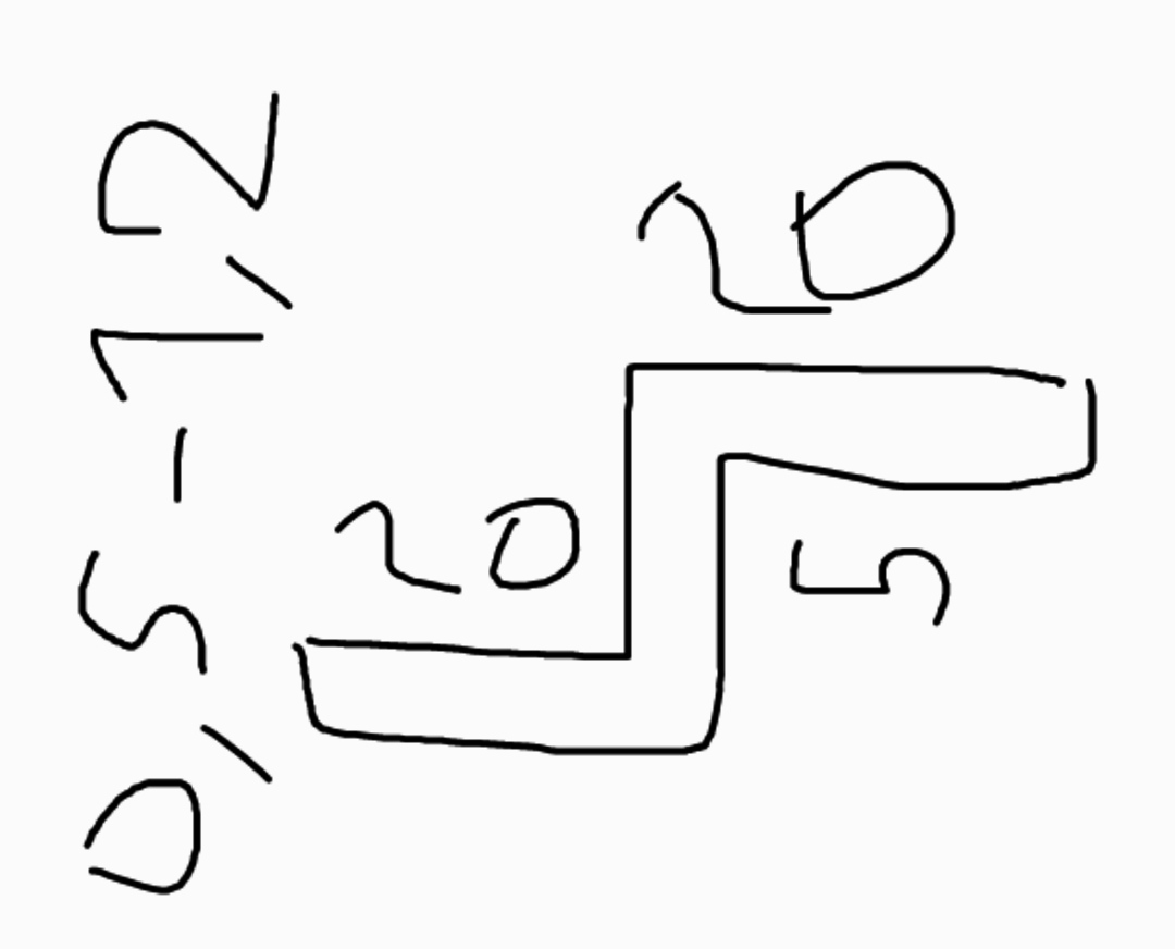

Mam pytanie
Jak obliczyć wymaganą siłę do ucięcia profila stalowego o grubościach 0,7 1,0 1,2mm o przekroju jak na rysunku:
Dodane 1 minuta 23 sekundy:
W sensie w ruchu pionowym odpowiednimi matrycami bezodpadowo

Nikt nic?
Chociaż gdzie tego szukać.
Wiem że są na forum wzory na wykrawanie wykrojnikiem ale nie wiem czy tu do siły mam przyjąć pole przekroju niezależnie od jego kształtu i szukać obliczeń dlagilotyny do blach?

Najlepiej szukać w książkach ogólnie o obróbce plastycznej. Odpowiednie wzory powinny być m.in. w „Poradniku obróbki plastycznej na zimno” Romanowskiego czy „Obróbce plastycznej” Erbela. Zarówno dla nożyc, jak i wykrojników.
