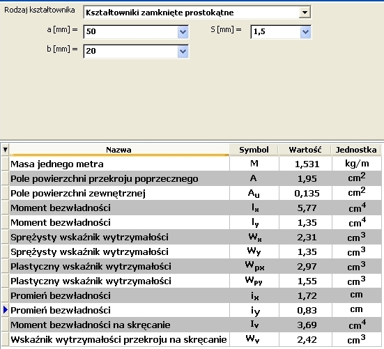

chcę powiesić na belce obciążenie i nie wiem jak to dobrać żeby nie przesadzić i żeby się nie wygięło za bardzo.
znalazłem dane profili stalowych ale żadna z tych wartości mi nic nie mówi np;
chciałem policzyć jaki mogę powiesić ciężar jeśli belka będzie podparta z dwóch stron na końcach.
długość belki 3m.
obciążenie będzie wisieć 1m od jeden z podpór.
praktycznie będzie obciążenie 50kg ale chciałbym żeby 200kg też wytrzymało dla bezpieczeństwa.
jeśli ktoś by podał jakieś wzory to ewentualnie dobiorę sobie coś innego lub zabiorę się za kombinowanie z kratownicą.
z mechaniki to może jak bym mocno pogrzebał w głowie to jakiś maksymalny moment obciążenia bym wyliczył ale jak to odnieść do danych w cm
obliczenie belki praktyka kształtownik stalowy

Post napisał: uc8051 » 09 sty 2012, 00:34
- Załączniki
- dane
- to2.jpg (107.51 KiB) Przejrzano 1463 razy
- wymiary
- to3.jpg (7.25 KiB) Przejrzano 2811 razy
