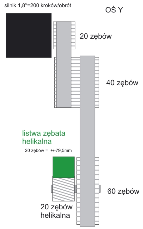

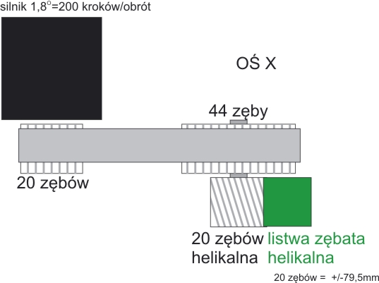

Prosze o pomoc bo ewidentnie jestem za głupi (lub niewyspany - roczne dziecko) ... przerabiam sterowanie w gotowej maszynie ze sterownika richauto na płytę do macha - musze obliczyć skok kroku/obrotu na mm - i nie mogę tego ogarnąć ... pewnie dla Was to pestka jak konstruujecie maszyny więc licze że pomożecie - Moja oś X ma takie przełożenie napędu
a oś Y takie
Jak przeliczyć dla mach3 wartość step/mm - pomocy ... by to pokrywało się z posuwem w mm ? microstepping na Y i X jest ustawiony na 1600 czyli 1/8

czyli chcesz znać relację pomiędzy przesunięciem listwy zębatej, a zmianą położenia kątowego wałka silnika? Napisz mi łopatologicznie co to znaczy że silnik: "1,8stopnia = 200kroków na obrót"? To jest silnik krokowy? 1krok=1,8stopnia?
Ps. Albo inaczej. Chcesz znać o ile przesunie się (mm) listwa zębata gdy wałek silnika zmieni położenie kątowe o 1,8stopnia?(1krok)

n_1=1,8 stopnia/krok - nazwijmy to prędkością krokową silnika XD W ogóle się na tym nie znam tak nawiasem mówiąc.
Przełożenia kinematyczne odpowiednio(oś Y)
i_1_2=40zębów/20zębów=2
i_2_3=60zebów/40zębów=3/2
i_1_3=2*3/2=3
n_3=n_1/i_1_3=(1,8stopnia/krok)/3=0,6stopnia/krok
Znając promień podziałowy koła czwartego R -> s=alfa*R=0,6*R
