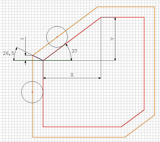

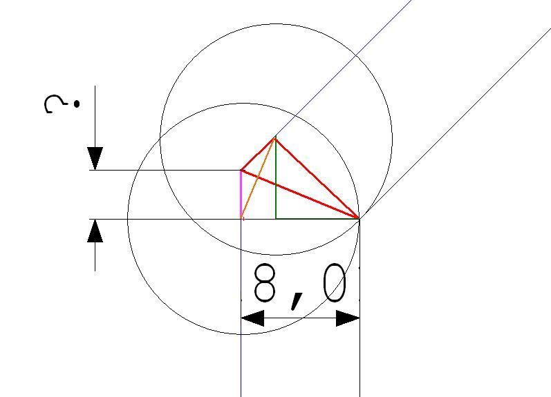

Mam problem i pustkę w głowie... chodzi by stworzyć skrypt który automatycznie będzie frezował mi trójkąt ale by to zrobić poprawnie muszę mieć odcinek oznaczony na różowo na rysunku. Koła to frez oczywiście stycznie poruszający się po czarnej lini symbolizującej dany kawałek tak naprawdę mamy tylko informacje o średnicy freza.
Ktoś ma jakiś pomysł ? oczywiście będzie to skrypt więc wymagane jest obliczenie matematyczne nie pomiar bo sam kąt może się zmienić i tak dalej...
[ Dodano: 2012-07-26, 07:51 ]
Udało mi się obliczyć z tangensem ale bez użycia funkcji trygonometrycznych nie dam rady.
Widać ze kąty są do obliczane 37=90-(26,5*2)
Coś jest niemożliwe do czasu... gdy przyjdzie ktoś kto nie wie że jest to niemożliwe i to zrobi :-D
To może nie licz tego ;-), a zamiast tego daj łuk o promieniu narzędzia z końca jednego offsetu do początku drugiego.

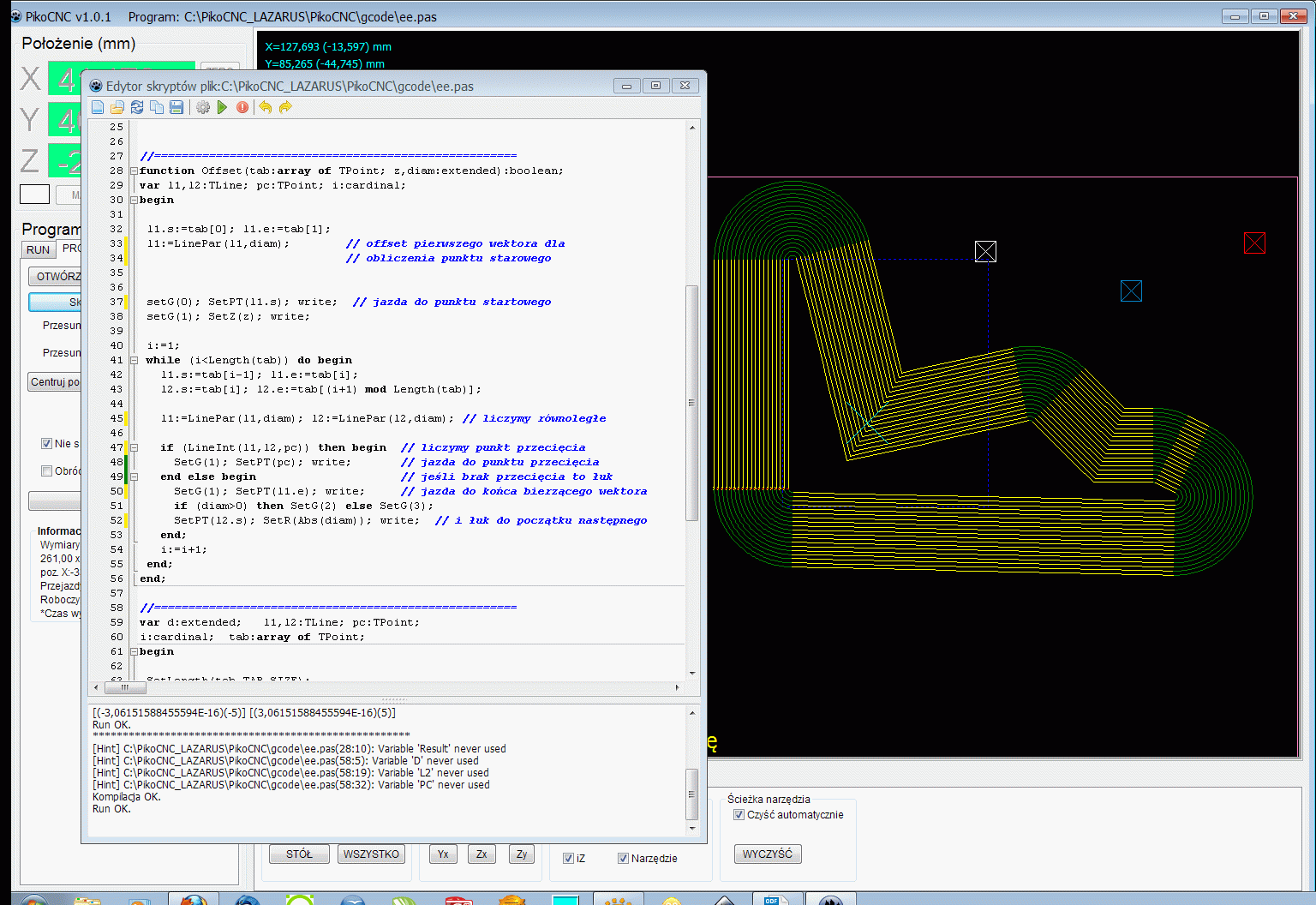

Tak w ogóle „zainspirowany” dodałem do „wbudowanych” funkcji skryptów funkcje obliczające równoległe do odcinków a także obliczające punk przecięcia dwóch odcinków. Myślę, że to trochę pomorze. Na dole w obrazku przykład funkcji robiącej offset dla figury z prostych odcinków, której wierzchołki umieszczono w tablicy punktów.

http://www.e-manta.eu/forum/viewtopic.php?t=9330 już rozwiązany problem
może by się te tangensy przydały :)
musisz to dokładniej opisać bo już nie wiem co jest co pascal dla mnie tylko tyle by linie powstawały :)

Z wrażenia omal z krzesła nie spadłem ;-) ale można i tak. Jednak w ogóle nie potrzebnie się nad tym głowiłeś. Skoro potrafiłeś policzyć wektory odsunięte o offset to trzeba był łukiem pojechać z końca jednego na początek drugiego podając tylko promień łuku tak jak jest w linii 52 tego przykładu na obrazku. Tam jest jeszcze dodane Abs(diam) na wypadek „ujemnego” offsetu.
Dodatkowe funkcje obowiązkowo opiszę w manualu ;-).
