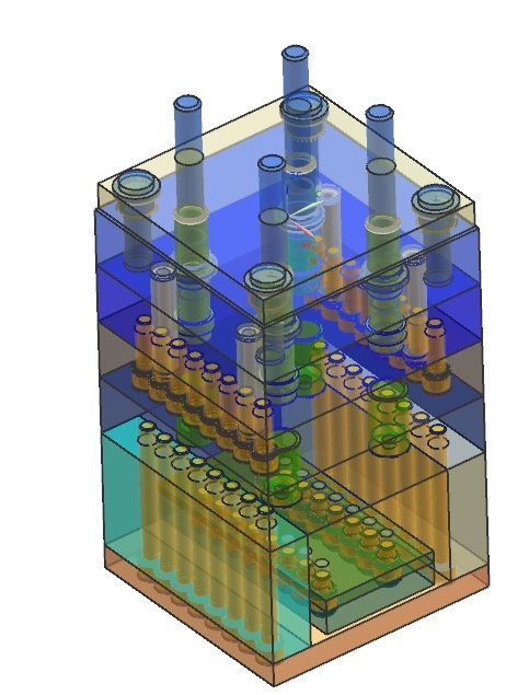

Bytów to jednak mały pikuś, bo formy można robić choćby na Hasco, czy na bazie części nieparametrycznych.
Wyzwaniem jest Meusburger, który się stara i mocno puka do polskich narzędziowni.
Standardowa biblioteka NX oferuje takie potworki, z którymi nie wiadomo co robić:

Standardowa baza w NX stanowi przykład jakie rozwiązania można zastosować przy tworzeniu np korpusu formy. Bazując na standardowych elementach długo wykonuje się formy. Najlepiej wykorzystać gotowy korpus, troszkę go zmodyfikować w bazie i zaoszczędzimy dużo czasu. :wink:

Zgadza się Marcin.
Jednak uważam, że takie Meusburger powinien się trochę bardziej postarać i zrobić lepszą bibliotekę już w standardzie.

Napisz jakie parametry ustawiłeś aby wstawić taki korpus i w jakiej wersji NX? U mnie inaczej wstawia.
