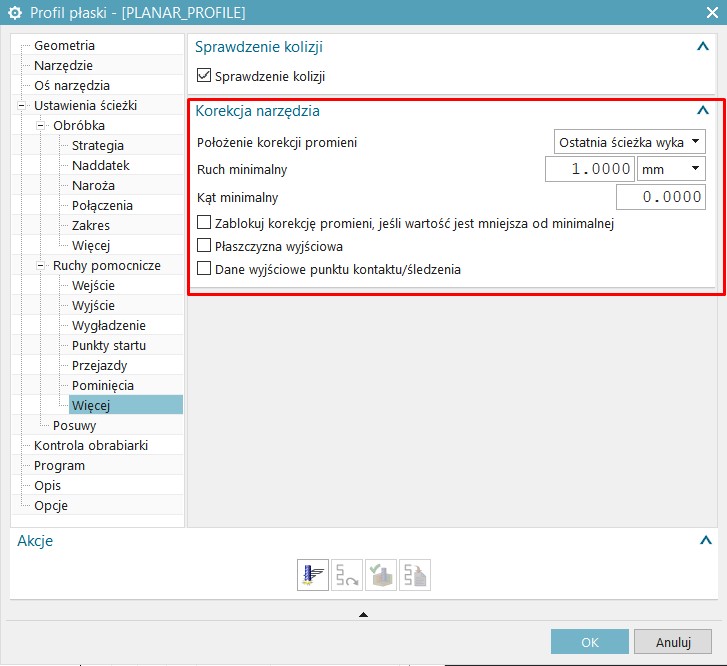

prosiłbym o rozjasnienie mi pewnej kwestii.
Mam nx cam 11 i programuje w nim obróbkę jakiegoś detalu, używam 3 narzędzi. Programowo w NX ustawiam wymiary narzędzi wymiary oprawki.
Programuje całą obróbkę i generuję G-code.
I co teraz, domyślam się że przenoszę g-code na maszynę, ale co z offsetem narzędzi? Czy powiedzmy w takim sterowaniu heidenheim, jest jakaś opcja ustawiania offsetu narzędzi?
Czy raczej sprawdzam rzeczywisty offset narzędzia na maszynie, a potem tę wartość wpisuję do NX i generuję kod na nowo?

Oczywiście, że w sterowaniu jest możliwość ustawienia wymiarów narzędzia.
To, czy najpierw sprawdzasz rzeczywiste wymiary, czy najpierw programujesz trochę zależy od tego co chcesz uzyskać. Jak chcesz zastosować korekcję programową, to tworzysz program, a mierzysz już później, jak nie stosujesz korekcji, to warto najpierw wiedzieć jakie są faktycznie wymiary narzędzia, chyba, że wystarczy Ci dokładność uwzględniająca odchyłki wykonania narzędzi.

Musisz w nx wskazać, że chcesz skorzystać z korekcji. Wtedy korygując średnicę w tabeli narzędzi będziesz mieć wpływ na wymiary detalu w operacjach w których ją włączysz. W nx jeśli zaznaczysz "Dane wyjściowe punktu kontaktu/śledzenia", tabeli narzędzi w maszynie wpisujesz rzeczywistą średnicę narzędzia (lub jego promień zależnie od sterowania), jeśli opcję zostawisz odznaczoną to w tabeli wpisujesz tylko poprawkę dla wymiaru, ponieważ ścieżka narzędzia będzie już w kodzie odsunięta o jego promień.
