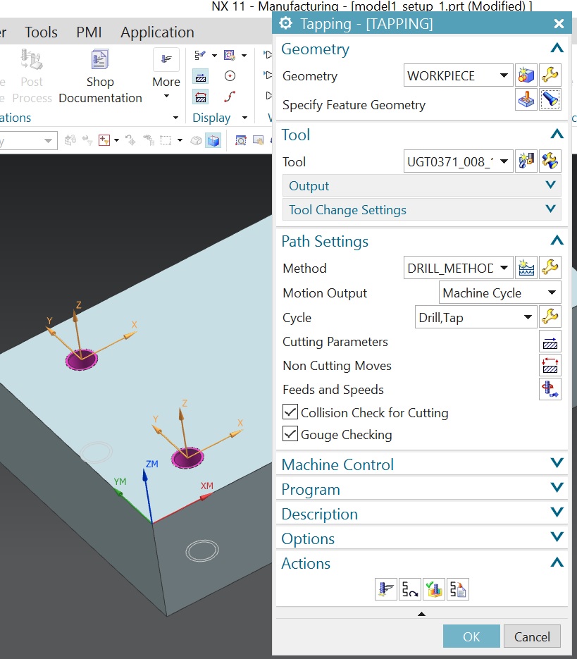

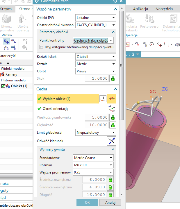

Problem banalny, ale dopiero zaczynam programować i tego tematu jeszcze nie przerabiałem. Jak ustawić wszystkie parametry przy gwintowaniu na sztywno otworu na M6.

Wrzuć zakładkę tej operacji , to coś się doradzi.
W/g mnie nie powinno być przy tym wielkiej filozofii.
Wybierz odpowiedni gwintownik z odpowiednim skokiem , podaj Vc , który z automatu obliczy posuw i obroty .
W parametrach cyklu podaj głębokość gwintowania.
.... , takie ustawienia są w każdym CAM.

otwory->otwór gwintowany
+ http://www.obliczenia.icad.pl/gwinty/metryczne/ (sprawdzenie)
+ analiza kodu NC
+https://www.youtube.com/results?search_ ... am+tapping
+ analiza kodu NC

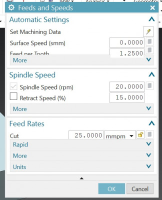

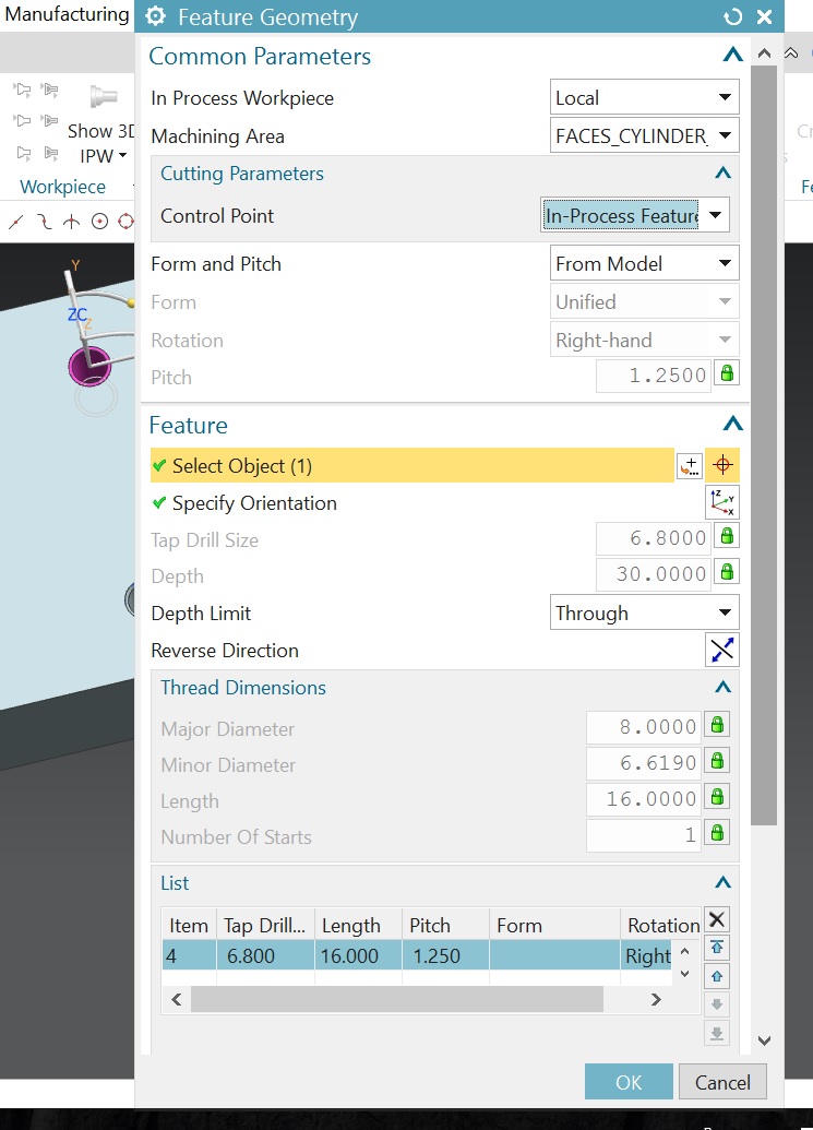

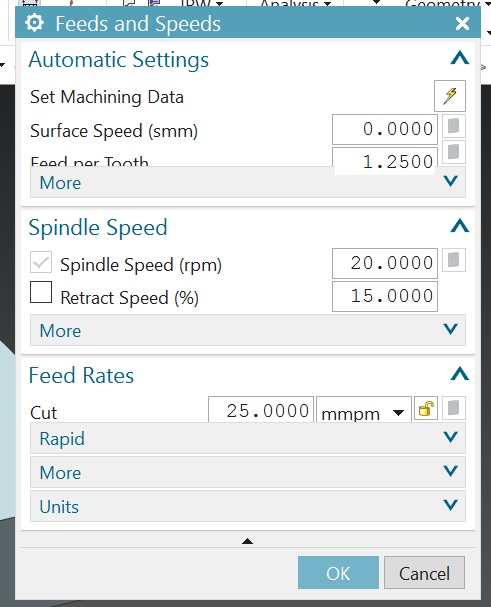

Tym razem ustawiłem gwintowanie otworu M8.
Vc - dałem 20 - stal C45, posów zgodnie z wzorem który na forum był pokazany Vc * skok gwintu.
