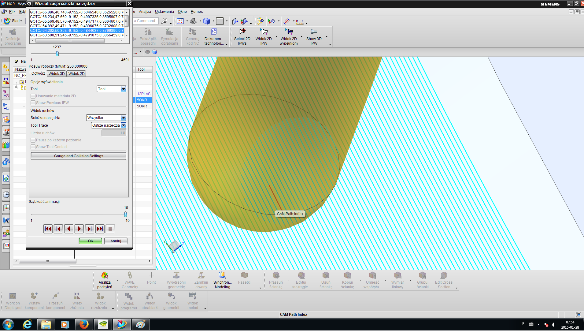

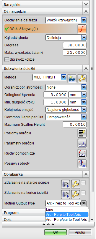

NX 9 interpolacja w 5 osiach
Witam jestem nowy takze jeszcze się nie odnalazłem na forum dlatego podpinam się tutaj.
Mój problem.
Mianowicie podczas frezowania operacją zlevel 5 axis okręgu , powierzchnia jest "kanciasta". Podczas generowania ścieżki z odchylonym narzędziem zauważyłem ze łuk podzielony jest na wiele małych wektorów. Wiem, że wybiera się opcje interpolacji jednak NX nie reaguje i z każdą wybraną opcją NX generuje tak samo podzieloną ścieżkę. Długość tych małych wektorków mogę zmieniać opcją tolerancji, jednak mimo wszystko łuk jest dalej podzielony na mniejsze.
Stąd moje pytanie: czy to błąd NXa że nie reaguje na polecenie wyboru interpolacji kołowej czy poprostu w 5 osiach nie jest to możliwe (mimo że są opcje wyboru)?
Załączam zrzut ekranu. Dodam, że w 3 osiach interpoluje łuk tak jak powinno być czyli we współrzędnych I J.
Pozdrawiam, miłego dnia.
Mój problem.
