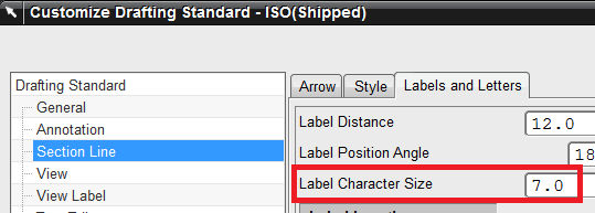

mam takie pytanie bo nie mogę znaleźć dla draftingu gdzie w Custmer defaults ustawia się wielkość liter przy liniach przekrojowych (section line)

Drafting>General
przycisk customize standard
dalej jak na zalaczniku
zadziala tylko jesli plik bedzie tworzony przez
File>New>Blank
dla innych plikow
preferences>view label
zmienic letter size factor
1 oznacza ze ma wielkosc rowna domyslnej czcionce (preferences>annotation>lettering>general)
2 ze jest 2x wieksza od domyslnej czcionki
etc.
