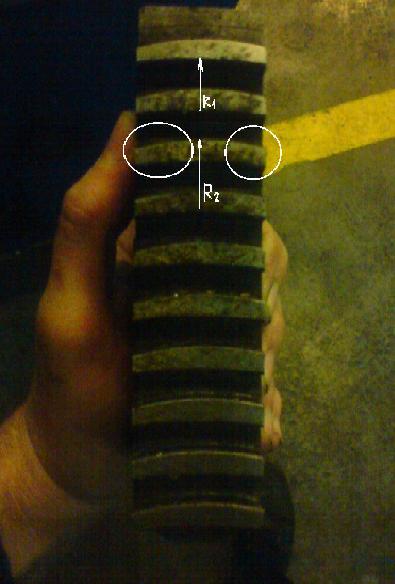

Przeszukuje allegro i miejscową giełdę i nie mogę znaleźć żadnych szczęk co by pasowały do tego Nutoolowego uchwytu ..... potrzebuje szczeki miękkie możne ktoś posiada takowe lub we gdzie można kupić z tym ze nie za 200zł bo za tyle to kupie sobie cały uchwyt ewentualnie mogą być twarde wtedy spróbował bym je przerobić na miękkie (wiem ze wiele osób pozmieniało uchwyty i może ma zbędny z rozsądna cenę)

dlatego tego pytam może ktoś właśnie kupił inny uchwyt i odsprzeda jeden komplet szczęk z tego oryginalnego
chciałem z robić sam od podstaw ale nie wiem jak się robi szczęki. na pewno jest na to jakiś patent . ale technologia jest mi nieznana czy to się frezuje z krążka potem tnie czy też może z płaskownika no nie wiem nie mam pojęcia.

Z płaskownika będzie wygodniej. Jak kto ma małe wymagania to spiralę przybliżoną można naciąć na frezarce, ale numerycznie wyjdzie najlepiej. Trzeba tylko pamiętać o odpowiednim przesunięciu skoku spirali.

no i zrobiłem i wyszedł z tego kawałek złomu.. bo frezując płaskownik okazało się że wraz z oddalaniem się narzędzia od osi spirali zmieniał się promień nacinanych zębów a co za tym idzie na końcu płaskownika(ostatniej szczęce zęby były prawie ze proste a nie półokrągłe.... podobno promień na wszystkich zębach w szczęce jest taki sam i wcale nie jest frezowany po spirali czy to prawda?

Jak nie uwzględnimy spirali to szczęki będą pracowały bokiem. Wewnętrzny "gwint" ma mały promień i taki musi być, ale od góry. Kiedy wychodzi na zewnątrz to nie przeszkadza. Dla uproszczenia wszystkie mają taki zarys. Ale drugi bok "gwintu" ten wewnętrzny nie może mieć małego promienia, bo po wykręceniu nie zmieści się na bardziej prostych odcinkach spirali, dlatego ma taki zarys jak te zewnętrzne zwoje. Dlatego wszystkie "zęby" szczęki są jenakowe, ale jakby lekko pochylone, tak jak spirala. No i swoje "początki" mają stopniowo, odpowiednio do skoku spirali, we właściwej kolejności.

najłatwiej będzie chyba na foto wiec je zamieszczam .... rozumie że R1 powinno być takie jak największy promień spirali w uchwycie. ale co z R2 i tymi ścięciami po bokach.. a możne R2 jest takie jak R1 tylko ma pościnane boki .. z tym że jak te ścięcia wykonać jakimi prawami się rządzą jak je policzyć, bez danych nie jestem w stanie napisać programu

Szczęki nie są frezowane po spirali tylko symetrycznie ponacinane o promieniu odpowiadającym spirali w uchwycie.

R1 ma zarys spirali ząbka na górze. Dolny też tak musi mieć, bo się na górze zakleszczy. R2 ma zarys ząbka na dole i dla uproszczenia wszystkie tak mają. Wtedy wszystkie ząbki mogą bez zakleszczania przejechać po spirali. Górę wzorujemy na dolnym, a dół wzorujemy na górnym zarysie spirali.
