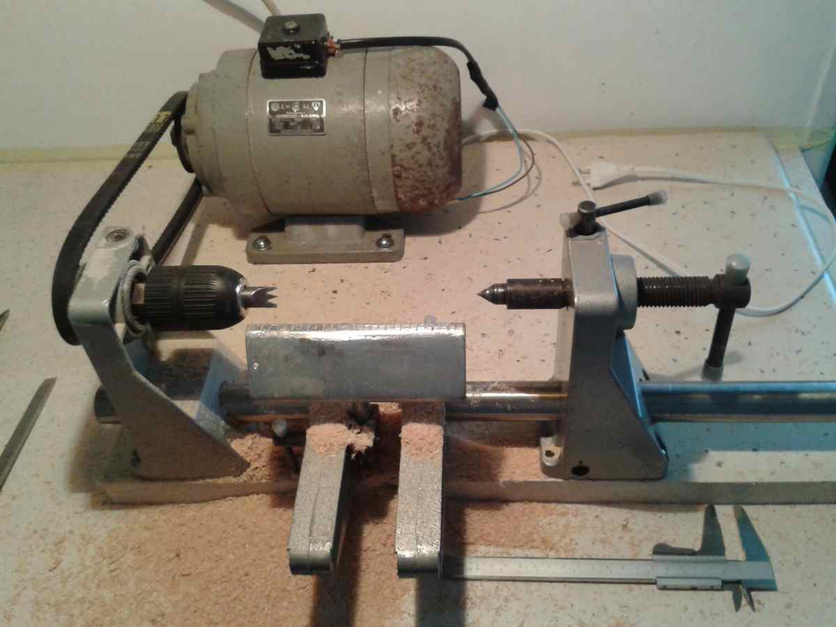

zostaję przy wiertarceNapotkałem jednak inny problem - zabrawszy się za toczenie z drewna śliwkowego, ten kieł obrotowy zawsze prędzej czy później "rozpęka" obrabiany kawałek. Domyślam się, że najlepiej było by czymś go zastąpić - macie jakiś pomysł, czym?
Ja wkładam na otrze konika podkładkę płaską z otworem i o średnicy zewnętrznej w zależności od potrzeby.Samo ostrze wystaje 2-5mm a podkładka zapewnia docisk
detalu do zabieraka tokarki.
pozdrawiam
- Posty w temacie: 4
- Posty: 12418
- Lokalizacja: Skępe
można najpierw podtoczyć koniec materiału który jest podpierany konikiem, w rodzaj (odcinanego później) krótkiego czopu, który ściska się metalową opaską zaciskowąomega46 pisze:antekboodzik napisał/a:
Witam ponownie,
by przy dociskaniu klem drewno nie rozszczepiało się. Oczywiście długość tego usuwanego na koniec czopu trzeba uwzględnić w surowce na detal.

Ale zapragnąłem wyposażyć ją w uchwyt tokarski zamiast tego wiertarskiego i pazurów. Wydaje mi się, że do toczenia z bloczków drewnianych potrzebuje uchwytu z czterema niezależnymi szczękami. Pytałem nie raz i nie dwa o miniuchwyty na gwincie 1/2 cala, niestety nikt nigdy nie odpowiedział... Jakie miałbym jeszcze opcje? Szukać na ebayu? Są, ale zdecydowanie większe i drogie. Może jakieś przejściówki, redukcje? W niektórych tokarkach uchwyt jest przykręcony kilkoma śrubkami do takiej (pewnie podtoczonej na wymiar) tarczki, może coś takiego? Ale jaka i skąd?
Edit: Czy ja w ogóle potrzebuje uchwyt tokarski? To jest bezpieczne w takich zabawkach? Może te pazury zmienić na jakieś inne, bardziej profesjonalne? Tylko znowu, skąd wziąć na ten gwint?
Tokareczka żyje, wykonywane są na niej prace, dokładność tych prac się zwiększa

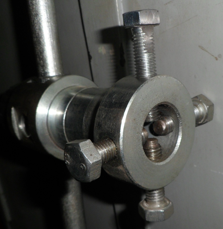

Możesz jeszcze pomyśleć nad takim tanim i możliwym do wykonania rozwiązaniem "czteroszczękowego" i "niezależnego" uchwytu zbudowanego na zasadzie podobnej jak na tym zdjęciu
Dość gruby ze względu na gwint w otworach pierścień pasującej nam średnicy, ale taki by wystające śruby nie haczyły o stół/loże, śruby jak najgrubsze (jednakowej długości by nie było bicia) ale nie za bardzo wystające na zewnątrz, można mieć dwa komplety - dłuższe do mocowania drobnych przedmiotów, i krótsze do grubszych. Lub też cieńsze z małymi podkładkami zakładanymi na zatoczone końce, jak w ściskach stolarskich, by była większa powierzchnia ścisku i by nie rozszczepiać drewna, a w razie zaciskania małych elementów można było je zdjąć.

Zauważcie proszę, że działam teraz nakładką "Celma", która różni się praktycznie tylko tym, że ma uchwyty 43mm (tamta dokładnie 40), i do której dorwałem wrzecionko (na poprzednich podstronach).
Mam gdzieś taką planszajbkę (z nacięciami, na gwint wiertarski), ale ona ma z 15 cm średnicy - zauważcie, że ten "konik" z wrzecionem mam zamontowany odwrotnie, żeby nie przeszkadzało paskowi. Nic powyżej 80 mm nie wlezie.
Wszystkie uchwyty i zabieraki dostępne tutaj mają gwint metryczny... Można w uchwyt wiertarski wsadzać stożki morsa? Takie zabieraki są, nawet nienajdroższe.
Taki uchwyt z MDF-u to bym się bał używać - MDF nie jest szczególnie spoisty, jak pieprznie to elementy będą latać z energią pocisków pistoletowych... Te machające śruby to chyba też średni pomysł. Co, jak zawadzę dłutem?
Chyba faktycznie, zostawie jak jest, ew pokombinuje z zabierakiem na stożku. mam za to kilka innych pytań:
1. zmienię plastikowe koło wrzeciona na metalowe, a to od silnika żeby było dwa razy większe (podnisę obroty do 2800) - dobry pomysł?
2. Może takie g.. działać na pasek do maszyny do szycia (takie opierające się w dole koła, można by przez to bardziej podnieść obroty)?
3. Osłona - zabudowa pasa (np z kawałków płyty wiórowej połączonych kątownikami) - potrzebna?
A, i tek silnik trochę już rzęzi. Łożysk nie zmienię, nie umiem, ale da się jakoś nasikać tam oleju? Albo wd40?

Nie. Zepsujesz stożekantekboodzik pisze: Można w uchwyt wiertarski wsadzać stożki morsa?
Wysunie się.
Wyższe obroty - cała konstrukcja była liczona na wiertarkę - ok. 1000 obrotów. Ryzyko.
Osłona na pasek i silnik ( od pyłu ) wskazana.
Cieńszy pasek - ten ze zdjęcia źle na kołach się układa - za sztywny.
Nasikać możeszantekboodzik pisze: ale da się jakoś nasikać tam oleju? Albo wd40?
Ciężki dostęp, jak łożyska zamknięte nic tam nie wleci, jak otwarte - olej i pył drzewny - zatarcie.
Co nie wymienisz ? Kilka śrubek - osłona wiatraka, wiatrak ( może być jakaś ), cztery szpilki na korpusie i ' siłą i godnością osobistą ' rozkładasz na części.
Łożyska albo wyciskasz z korpusu albo ściągasz z osi. Kupujesz takie same, montujesz w odwrotnej kolejności.
