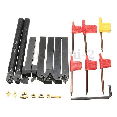

Witam zakupiłem zestaw noży składanych z trzonkiem 12mm, taki jak tu http://www.ebay.co.uk/itm/7-Set-12mm-Sh ... SwX61ZDB7x
mam problem z 2, od toczenia wewnętrznego i od gwintów wewnętrznych, po założeniu są dużo, dużo poniżej osi, czy to jakiś specjalny zabieg?, czy o co chodzi, nigdy nie miałem do czynienia ze składakami, może ktoś podpowie.

Jak to poniżej osi? Przecież wysokość noża się ustawia, choćby podkładkami. Rozwiń temat.

ustawianie noży mi nie obce, tak się tylko zdziwiłem bo reszta z zestawu, zakładasz i są w osi, dlatego pytam, dobra, dziękuję, będę musial je z góry przefrezować bo się nie zmieszcza z podkladkami.

Więc powinieneś wiedzieć , że zamocowane w oprawkach VDI ustawiają się w osi.
W innych przypadkach trzeba blaszki podkładać.

Wytaczaki i noże do gwintów wewnętrznych są tak specjalnie robione, że wierzchołek płytki jest około połowy wysokości trzonka. To umożliwia wejście noża w mniejszy otwór oraz powoduje, że trzonek nie trze dołem w otworze. Gdyby było inaczej, tak jak w nożach do toczenia zewnętrznego, to użycie tego wytaczaka byłoby możliwe dopiero w otworze o dwa razy większej średnicy (lub więcej), przy tym sztywność trzonka pozostałaby nadal taka sama.

racja, bez myslenia za szybko napisalem, zirytowalo mnie to ze po upchnieciu podkladek na max dalej nie jest w osi, a sam pamietam jak na warsztatach pilowali nas zeby w wytaczakach krawedz natarcia czy jak to zwal byla w srodku osi trzonka i sie poprawialo, szlifowalo te noze.

I nie frezuj ich od góry, bo staną się wiotkie. Na czas ich używania daj podkładkę pod imak. Wytaczak im grubszy tym ma mniej drgań i wychodzi lepsza powierzchnia.
