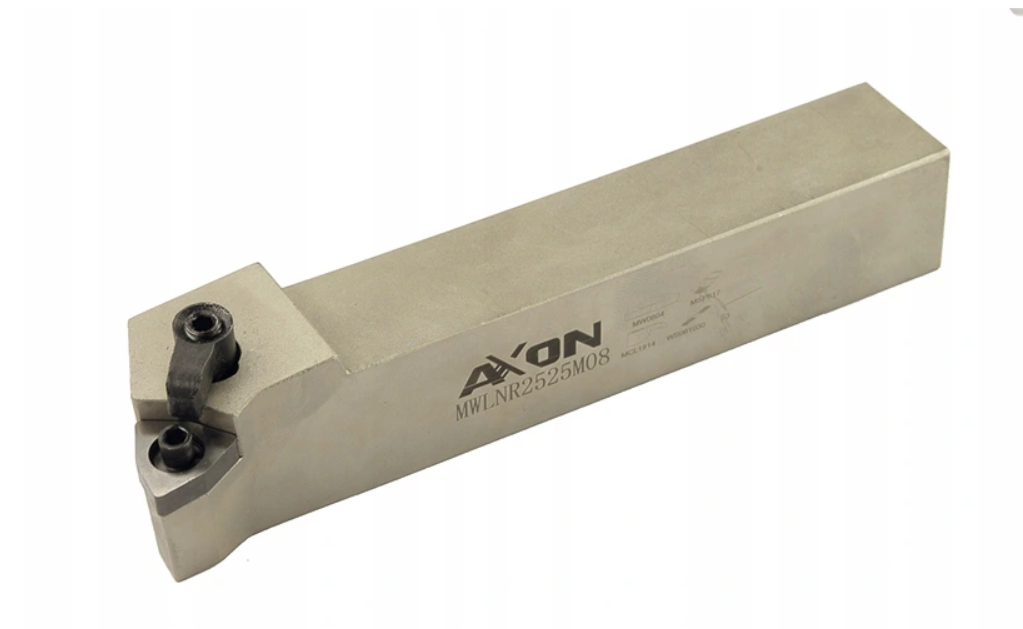

Cześć!
To moje początki obróbki skrawaniem - do tej pory używałem lutowanych noży ale chciałem zrobić kolejny krok ;)
Czy warto kupić taki nóż? AXON ?
proste prace, nauka toczenia...
cena około 100zł na All...

Sam typ noża jak najbardziej ok. Ja brałem najtańsze na ali na te płytki i jestem zadowolony

Te noże na płytki WNMx(G;M;P;A) są bardzo dobre do skrawania grubszego wióra(ap) przy dużej wartości posuwu(f), a to wymaga mocniejszej maszyny. Zwłaszcza z dużym rowkiem wiórowym który ma duży dodatni kąt natarcia(γ) dobrze się skrawa bo ma mniejsze opory toczenia i lepszy spływ wióra.
Duży promień płytki ξr gorzej znosi małą głębokość skrawania(ap) + ujemny kąt natarcia(γ) ostrza(mikrofaza) zwłaszcza przy dłuższych cienkich detalach - może wprowadzać drgania..

Do wzdłużnego spoko bo do planowana się nie nadaje.
Jakoś wszyscy o tym zapominają, a to przecież jest postawa.
Najlepszy nóż z najlepszą płytką nie sprawdzi się, jeśli tokarka się ugina i wpada w wibracje.

tokarka to 16k20
a jakie polecacie najbardziej uniwersalne płytki? wiadomo noże muszą być rózne ale moze jest sposób aby nie gromadzic róznych płytek tylko kupić zapas jednego dwóch rodzajów ? czy np. wnmg?
