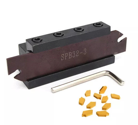

Ja nie mam żadnych problemów z maszyną i z cięciem. Drgania wynikają z tego że nie ten przy samych szczekach. Materiał jest dłuższy żeby obciąć jednorazowo 3-4 tulejki. Nóż hss świetnie sobie radzi, ale szukam nowej alternatywy. Chciałem po prostu przejść na noże składane. Po pierwsze po 200-300 sztukach noże hss i listwy hss się tępią. Wykrecanie noża, ostrzenie (nie zawsze sie idealnie to uda) ustawianie zderzaka grubości itp zabierają niepotrzebnie czas.
Dlatego pytałem o przecinaki składane. Płytka out i lecimy dalej ;)

Taka listwa tnąca jak na foto to chyba najlepszy rodzaj przecinaka, wysuwasz tylko tyle ile w danej chwili jest to niezbędne.
U chińczyków taki zestaw kosztuje poniżej 200zł.

Takie wałeczki 25 -40 mm, jeszcze z otworem, to spokojnie będziesz ciął chińskim nożem na płytki mgmn 200 lub 300 i zapłacisz za nóż około 100 zł. Listwa + uchwyt do niej to już będzie razy 3 lub razy 10 jak firmowy. Płytki chińskie od 7 zł do 30 zł i więcej za firmowe.
Jak ciąłeś nożami lutowanymi i stalkami bez problemu to taki w rodzaju MGEHR ........... spełni Twoje oczekiwania. Listwa przyda się w przypadku większych średnic.

Ja na swoim Tudzie używam listwy pafany na płytki 3mm , największa średnica wałka jaką uciąłem to 55mm ,obroty 355/min , pamiętaj tylko o dobrym ustawieniu noża i nie mam na myśli tylko wysokości.

Tak jak poleciliscie zakupiłem listwe + płytki lfmx n435. Wszystko prawie super wychodzi. Tylko pojawił się pewien nowy problem;) płytka zakończona jest prosto nie ma żadnego skosu dlatego na każdej ucietej tuleje zostaje okrągły wior jak to przy cięciu prostym przeciniakiem. Czy da się te płytki szlifować pod kątem czy stracą swoje właściwości? Przy kilku sztukach nie było by to problemem, oderwać szczypcami ale przy kilkunastu tysiącach robi się problem jak idą do dalszej obróbki.

Bo płytka prosta to płytka do rowkowania, są też płytki skośne i to zarówno prawe jak i lewe.

Jak płytki nie są powlekane to można je szlifować, jak powlekane to też można szlifować, ale stracą na trwałości.
