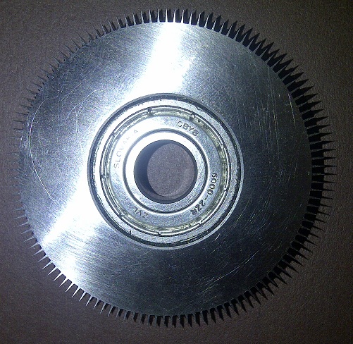

szukam lepszego rozwiazania od tego ktore obecnie zastosowalem....
mianowicie mam noz w formie okraglego walka nacietego na drazarce. Walek fi 60 z 90 ostrzami. Kazde ostrze na koncu jest szerokosci 7mm (wysokosc walka) x 0,0mm (ciecie na drazarce na ostro, na wysokosci 2mm od konca ostrza, ostrze ma miare 0,4mm.
Ten nozyk wykonalem ze stali 4H13 zahartowanej do 50HRC
Nozykiem nacinam profil z polietylenu o gabarytach 2x2mm. Pomio ze ostrze jest zahartowane widac na nim uszczerbki a przeciez PE nie jest tak twardym materialem aby uszkodzic stal? moze sie myle... czy moze mi ktos z wac cos doradzic aby ulepszyc moj noz?
Do dyspozycji mam podstawowe manualne maszyny warsztatowe + drazarki oraz piec do hartowania.
Dziekuje za wszelkie sugestie

Te odpryski mogą być spowodowane przehartowaniem lub niejednorodnością struktury materiału po obr. cieplnej. Skoro dysponujesz drutówką to zrób ostrza z innych materiałów. Proponuję stal szybkotnąca ze starego frezu piłkowego. Do kupienia są też noże do popularnych strugarek do drewna w postaci płaskownika. Wytnij w takim materiale. Niektórzy stosują też stal sprężynową z resorów piórowych bo ładnie się hartuje.
Zrób foto swojego narzędzia. Geometria ostrza jest też istotna.

W zalaczniku zdjecie oraz dxf na drutowke.
Jest to co prawda ostrze 50z na calym obwodzie
Kolejnym pomyslem jest zrobienie czegos podobnego w mniej twardym materiale oraz poddanie tego powierzchniowemu powlekaniu aby zmniejszyc adhezje podczas ciecia.
Sprobuje rowniez zrobic to z HSSu
