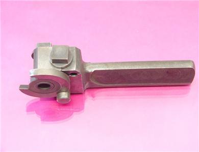

Szukam noza do ekonomicznego toczenia gwintow.
Gwint wykonywany jest powiedzmy od tylu, przy uchwycie. Standardowe narzedzia nie zdaja egzaminu bo zawadzą o detal.
Potrzebny noz typu przecinak lub do rowkowania z plytka do gwintowania.
Aktualnie stosowane narzedzia sa drogie w zakupie (1 plytka z 2 ostrzami ponad 120zł).
Byc moze ktos spotkal sie z narzedziami bardziej ekonomicznymi?
Ponizej przyklad takiego narzedzia z iscara, cena plytki dosc wysoka niestety:

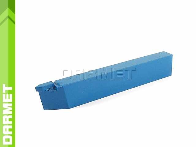

MxM pisze:Gwint wykonywany jest powiedzmy od tylu, przy uchwycie.
Znaczy z drugiego, tylnego imaka?
MxM pisze:Standardowe narzędzia nie zdają egzaminu bo zawadzą o detal.
Potrzebny nóż typu przecinak lub do rowkowania z płytką do gwintowania.
czyli lewe, jak sadzę, a' 20-parę PLN
ObrazekObrazek
http://www.e-darmet.pl/nngc-r-iso12-noz ... age-2.html

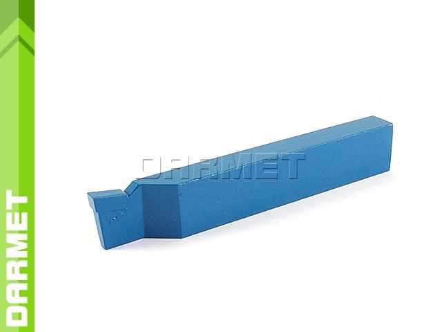

Obrazek Obrazek
http://www.e-darmet.pl/noz-tokarski-prz ... d-797.html
