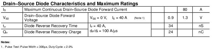

Post napisał: jarobo » 27 cze 2004, 23:31
żeczywiście przy bardzo dużych prądach mogą być kłopoty
dołączam dane diody zabezpieczającej w tranzystorku
pozdrawiam jarobo
