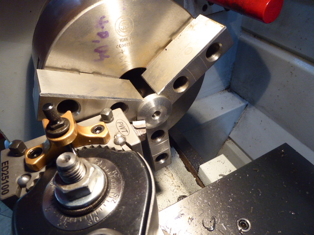

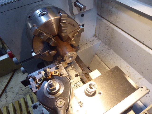

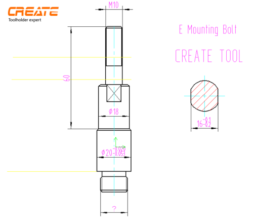

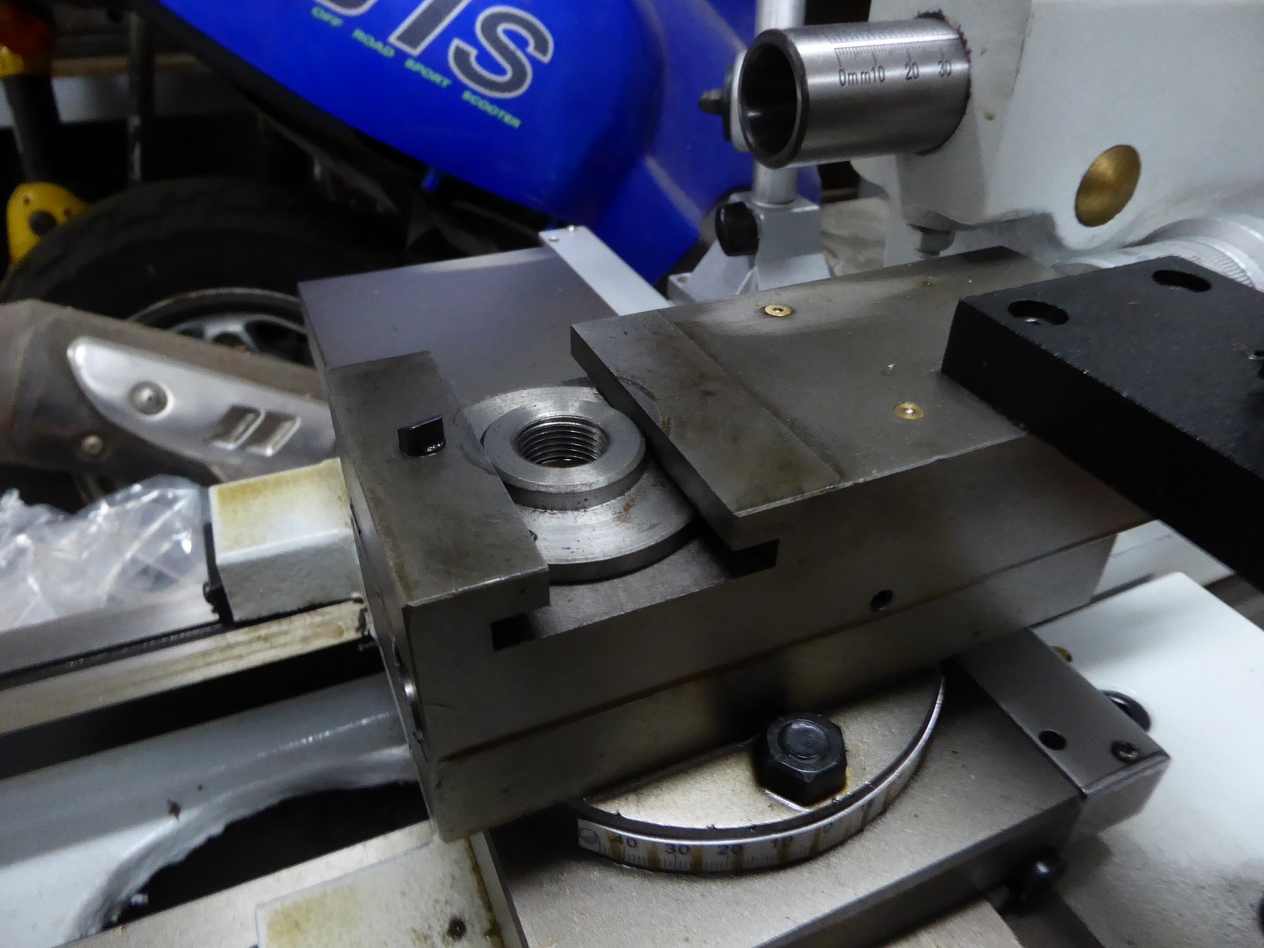

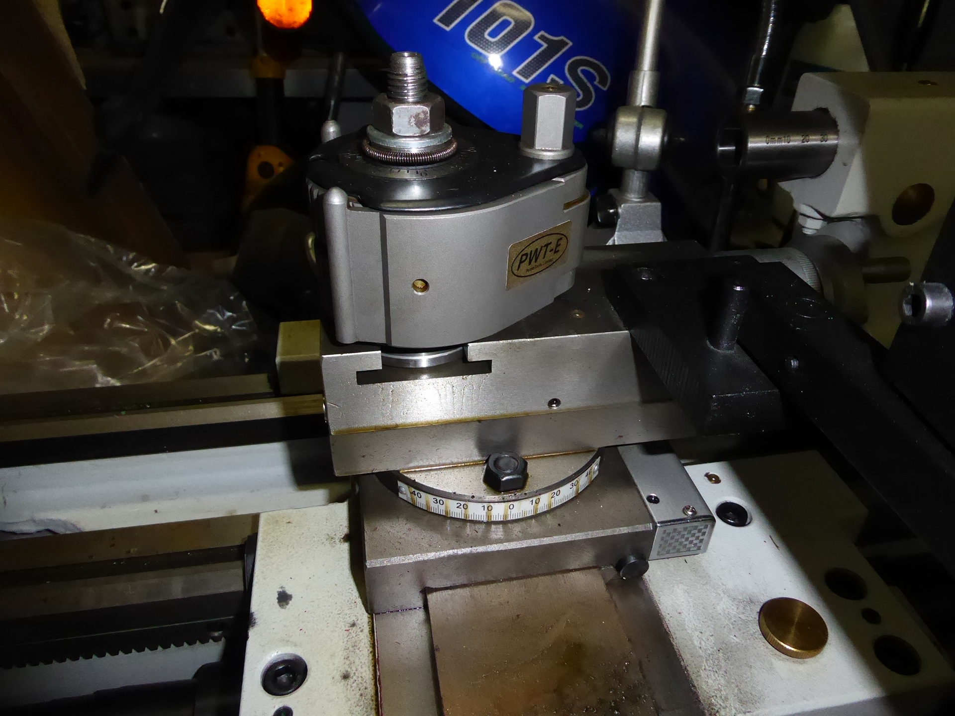

Co do imaka, zamontowałeś go bez tej dolnej podstawy (zaznaczyłem na czerwono) i dalej jest za wysoko nóż?
Tak, bez podstawy jest nadal za wysoko, ścinam kilka mm z dołu kostki/uchwytu i wtedy jest ok.
Biorąc pod uwagę ceny kostek 250-101 50-60zł nie narzekam, dokupiłem 4 kostyki i walczę, ale twarde są cholery.
