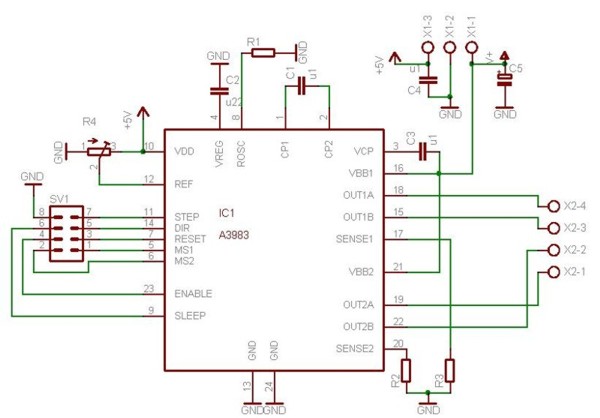

Przeglądając eBaya natknąłem się na rewelacyjnie prosty w zastosowaniu, nie wymagający prawie żadnych dodatkowych elementów elektronicznych (oprócz 3 konsensatorów, które można wlutować w rozdzielacz sygnałów) kontroler (driver) silników krokowych zrobiony przez firmę MicroAllegro. Oto jego opis:
2A, 35V,
Full, 1/2 , 1/4 or 1/8 step selectable
4 selectable drive currents
Step & Direction control
No external components required
RoHS Compliant
Link do opisu: http://www.allegromicro.com/datafile/3983.pdf

Układ nie posiada wejścia PFD. Bardzo możliwe, że w końcu inżynierowie AllegroMicro poradzili sobie z gaszeniem! Szkoda, że to taka "malizna" 35V/2A a przy wymiarach 8x6mm ma 24 nogi.

Ja też podziękuję, szkoda czasu. Poza tym, to tylko 2A, żeby chociaż dało się zewnętrzne tranzystory podłączyć, jak w TMC249 to warto by pomyśleć, a tak to tylko zabawka.

Koledzy budujący plotery rysujące, tnące, do styro, małe lasery będą mieli bardzo fajny sterownik. Do tego tylko kilka pasywnych elementów dodatkowych i płytka 3 osiowa ze sterownikami zrobiona.
Proponowałbym, żeby któryś z kol. elektroników przygotował prosty schemat dla początkujących, zamiast od razu potępiać "w czambuł" to rozwiązanie.

Problem jest natury technicznej. Zamontowanie układu na PCB będzie niemożliwe dla większości amatorów. Jeśli sterownik będzie w formie zmontowanego modułu to co innego.

mag32
Posty: 391
Rejestracja: 31 paź 2004, 13:34
Lokalizacja: Bytom
Post napisał: mag32 » 03 maja 2008, 21:27
Schemat.
Czekam na uwagi.
