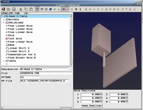

I nowe funkcje
:wink:
Do stworzenia własnej kinematyki maszyny
Kinematic designer.JPG (37.48 KiB) Przejrzano 1803 razy

easy2002 pisze:I nowe funkcje
:wink:
Gdzie znalazłeś ten program - KinematicDesign? W instalce symulatora go nie ma?
Eryk
easy2002
Posty: 1997
Rejestracja: 27 lis 2004, 19:40
Lokalizacja: Gniew
Post napisał: easy2002 » 17 wrz 2009, 19:42
Jest :wink:
MOD
(kod dostępu)
Advenced...
Kimenatic
