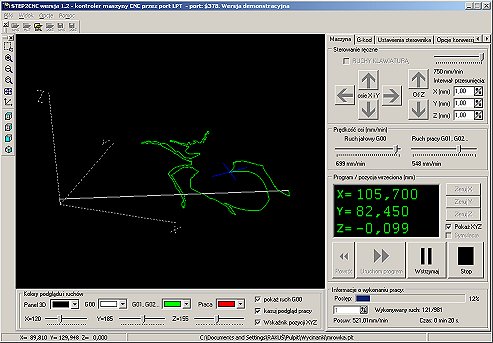

Witam wszystkich po długiej przerwie. Spieszę donieść, co następuje: udoskonaliłem program STEP2CNC i niniejszym udostępniłem jego najnowszą wersję, oznaczoną przeze mnie 1.2. Oto, co dodałem, a co zmieniłem w programie:
Nowe opcje programu:
1. Włączanie wątku ruchów ręcznych. Włączanie następuje dopiero po zaznaczeniu odpowiedniej kontrolki na ekranie. Domyślnie jest wyłączona! Pozwala to na znacznie pewniejsze sterowanie w wątku głównym (wątek pracy).
2. Wartości posuwów w osiach XYZ są teraz ułamkowe (a nie całkowite, jak poprzednio). To jest ukłon w kierunku wszystkich tych, którzy mają niecałkowity (ułamkowy) posuw, wynikający np. z zastosowania śrub napędowych (lub przełożenia) o skoku np. 3 mm.
3. Obrót pliku PLT o dowolny kąt. Teraz w trakcie wczytywania pliku PLT możliwy jest jego obrót o dowolny kąt (wartość całkowita z zakresu -360 do 360 stopni).
4. Całkowite wyłączenie podglądu w czasie ruchu maszyny. Zrealizowane za pomocą kontrolki "Pokazuj stan pracy maszyny" w zakładce "Ustawienia sterownika". Jej wyłączenie spowoduje, że maszyna maszyna będzie sterowana bez podawania jakichkolwiek informacji o na ekranie programu. Tę opcję prowadzono dlatego, że wielu klientów skarżyło się na charakterystyczne "pukanie" maszyny w czasie wykonywania pracy, co z kolei jest spowodowane odświeżaniem stanu kontrolek ekranowych.
5. Wczytywanie i interpretacje pliku wierceń EXCELLON w formacie TXT. Pliki takie generowane są przez programy do tworzenia płytek obwodów drukowanych. Zawarto interpretację pliku zapisanego zarówno w jednostkach calowych (M72), jak i metrycznych (M71). Format zapisu calowego 5-znakowy (2:3), metrycznego 8-znakowy (4:4). W programie jest nowa zakładka "Opcje DRL", zawierająca ustawienia początkowe dla tej konwersji. W czasie konwersji program interpretuje zmiany narzędzi (wierteł). STEP2CNC reaguje na taką zmianę, przez uniesienie osi Z do zadanej wysokości (może być innej dla każdego narzędzia) i zatrzymanie ruchów (pracy programu). Po zamianie wiertła (najlepiej podkładając jakąś podkładkę o stałej wysokości) trzeba nacisnąć przycisk "Wznów" na ekranie programu.
Zmiany w programie:
* Zmiana realizacji ruchów klawiaturą. Ruchy odbywają się kombinacjami z klawiszem [Ctrl], a nie jak poprzednio [Alt].
* Synchronizacja wątków. Wszędzie tam, gdzie wymagało to ingerencji wprowadzono synchronizację pracy wątków z wątkiem głównym programu. Powinno to zabezpieczyć użytkowników przed pojawiającymi się komunikatami w stylu "Błąd: nieprawidłowe dojście".
* Zmiana sposobu realizacji "zamień-wszystko" w opcji "Zamień" edytora g-kodu (zakładka G-kod). Zamiana taka odbywa się teraz "w mgnieniu oka" - procedura przyspieszona około 100x.
* wczytanie pliku ruchów XYZ powoduje teraz już odblokowanie przycisku "Wykonaj".
* Poprawiono interpretację kodu "M4 H0". Teraz już dziala poprawnie, zatrzymując pracę programu.
* Poprawiono wątek "powrotu do pozycji 0,0,0". Teraz oś niepodłączona oś Z nie powinna blokować powrotu do pozycji wyjściowej.
Zapraszam do testowania programu. Wszelkie uwagi mile widziane!
