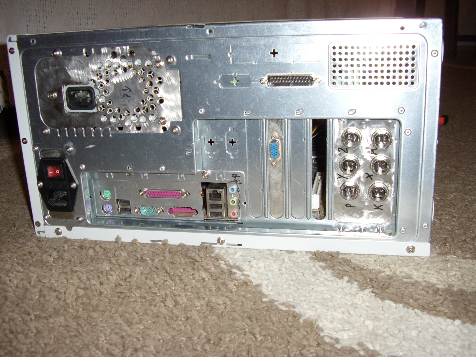

Jak w temacie, nowa skrzynka sterownicza, gdyż jak może ktoś pamięta moje stare sterowanie nie wytrzymało próby czasu z pyłem z drewna i niestety laptop padł. Stwierdziłem, że jakoś nie poręcznie mieć dwie skrzynki komputerowe, w jednej komputer stacjonarny, w drugiej sterownik CNC zrobiłem pełną integrację może komuś się taka koncepcja przyda.
Brak jeszcze z tyłu śledzia z odczepami do uziemnienia masy maszyny i powrotu ekranowania kabli sterowania do silników.

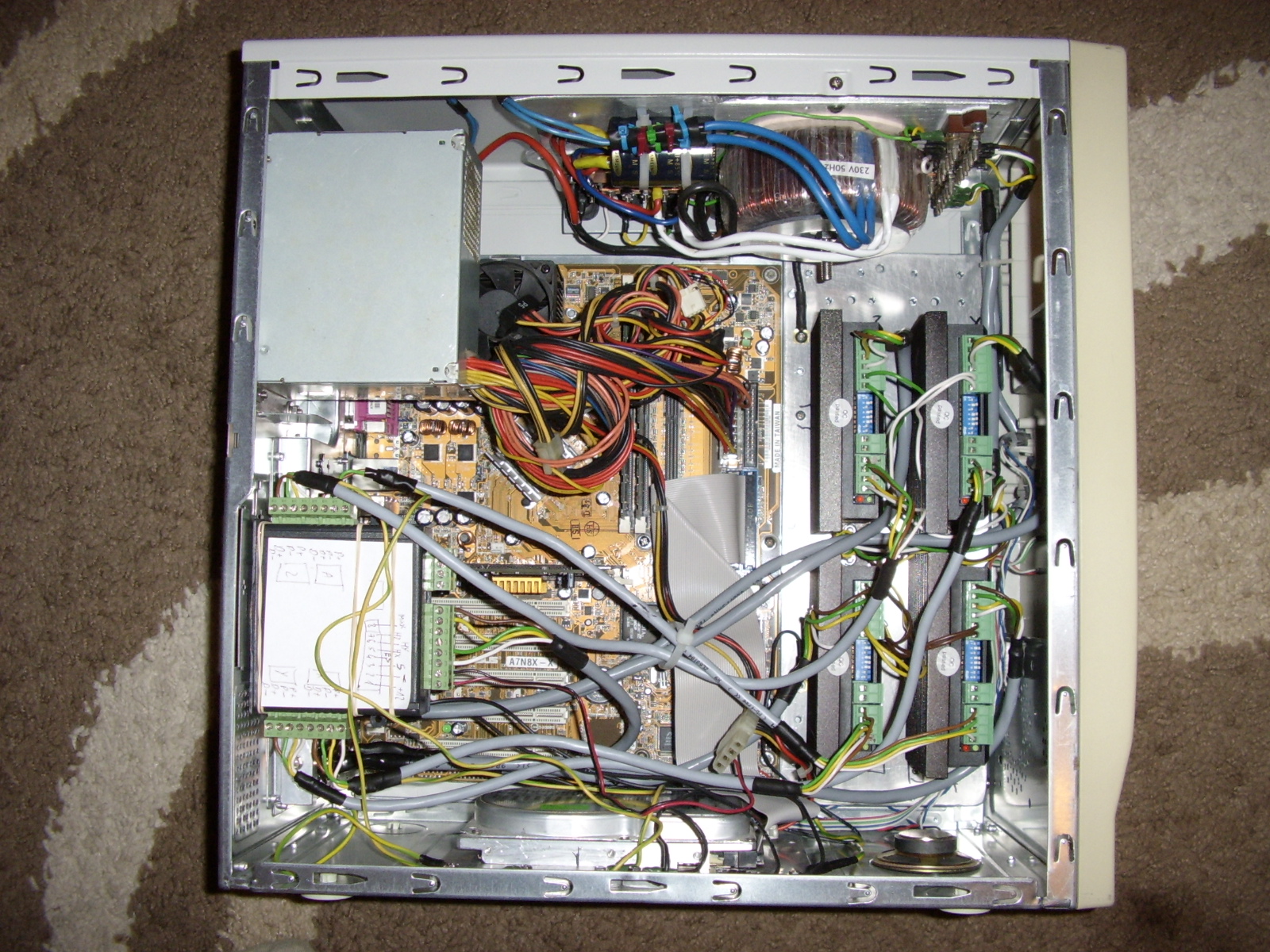

W środku komplet - komputer klasy amd athlon 1,6, dysk twardy, grafika bez wentylatora, mały 140 W zasilaczyk oraz płyta główna - niestety mniejszej nie udało mi się wyrwać nigdzie sprawnej, więc jest maksymalna w wymiarze.
U góry zasilaczyk CNC czli traffo, mostek, kondensator oraz odczepy na napięcia, z drugiej strony są bezpieczniki każdej osi jednak na zdjęciu nie widać.
Na dole twardziel, Z boku płyta CNC, wszystkie przewody ekranowane do masy, ogólnie masa i ekrany każdego przewodu górują wszędzie.
Z boku 4 sterowniki M542 zamocowane do wyszlifowanej płyty aluminiowej z pastą termoprzewodzącą aby oddawały ciepło. Jeżeli chłodzenie nie wystarczy będzie jeszcze z przodu wentylatorek zamontowany.
Z tyłu brak jeszcze przewodu LPT, ale jest taśma na wymiar między obydwoma gniazdkami.
Z przodu w zaślepce sygnalizacja napięcia na traffo.
Przewody układane przypadkowo, gdyż takie długości zdjęte ze starej skrzynki sterowniczej.

Padł laptop, padnie też PC jeśli nie zamontuje Kolega filtrów.
Optymalnie było by przeniesienie złącz silników na płytę czołową i skrócenie kabli.

Wentylatorów też nie widzę przydał by się jakiś właśnie z filtrem
Proponowałbym wszystko umieścić razem z PC w skrzyni metalowej z wentylatorami. Ale to opcja na raz następny.

Wentylatory są ograniczone do minimum, tylko na procesorze i zasilaczu. Przy moich silnikach i prądach sterowniki M542 się nie grzeją, więc narazie wentylator jest zbędny, jak będzie potrzebny to będzie z filtrem zamontowany, ale narazie brak.
A jak zrobić filtry na obudowę zasilacza i wentylatora PC? Nie rozumiem po co?
Laptop padł, ale czemu PC stacjonarne miałoby paść? Wydaje mi się, że stacjonarny komp niskiej klasy ze starym monitorkiem kineskopowym jest w stanie więcej wytrzymać od laptopa, zresztą odkurzyć go od czasu do czasu w środku nie jest tak ciężko jak wybrać syf z laptopa. Laptop musiałbyć ciągle otwarty aby widać było co jest na ekranie i klawiatura do sterowania, natomiast komp może być gdzieś schowany lub przykryty, ważna jest tylko klawiatura i monitor, którego mi jakoś nie szkoda gdyż mam starą kineskopową 15-stkę.
We wcześniejszej skrzynce sterowniczej - tej podłączanej do laptopa miałem kable podłączeniowe od frontu. Niestety strasznie ta konstrukcja była nieporęczna, gdyż część kabli była podłączana od tyłu a część od frontu. Ustawić było strasznie ciężko, gdyż musiało być miejsce zarówno z przodu jak i z tyłu obudowy. Ze względu na kable do PC, zrobiłem wszystkie podłączenia od tyłu, gdyż jest taką skrzynkę poprostu łatwiej ustawiać i podłączać. Zrobię jeszcze dodatkowy przycisk załączający PC od tyłu, żeby można było włączać peceta ustawionego frontem do ściany nawet.

PS. jeśli chodzi o kable, to nie wiem czy koledzy zauważyli one są w miarę najkrótsze możliwe tak aby nie połamały się luty przy złączach NC, na pierwszy rzut oka widać jakby był ich nadmiar ale tam jest w sumie 9 połaczeń poza zasilaniem, czyli 4 sztuki PULL-DIR, i 5 do gniazd NC.
