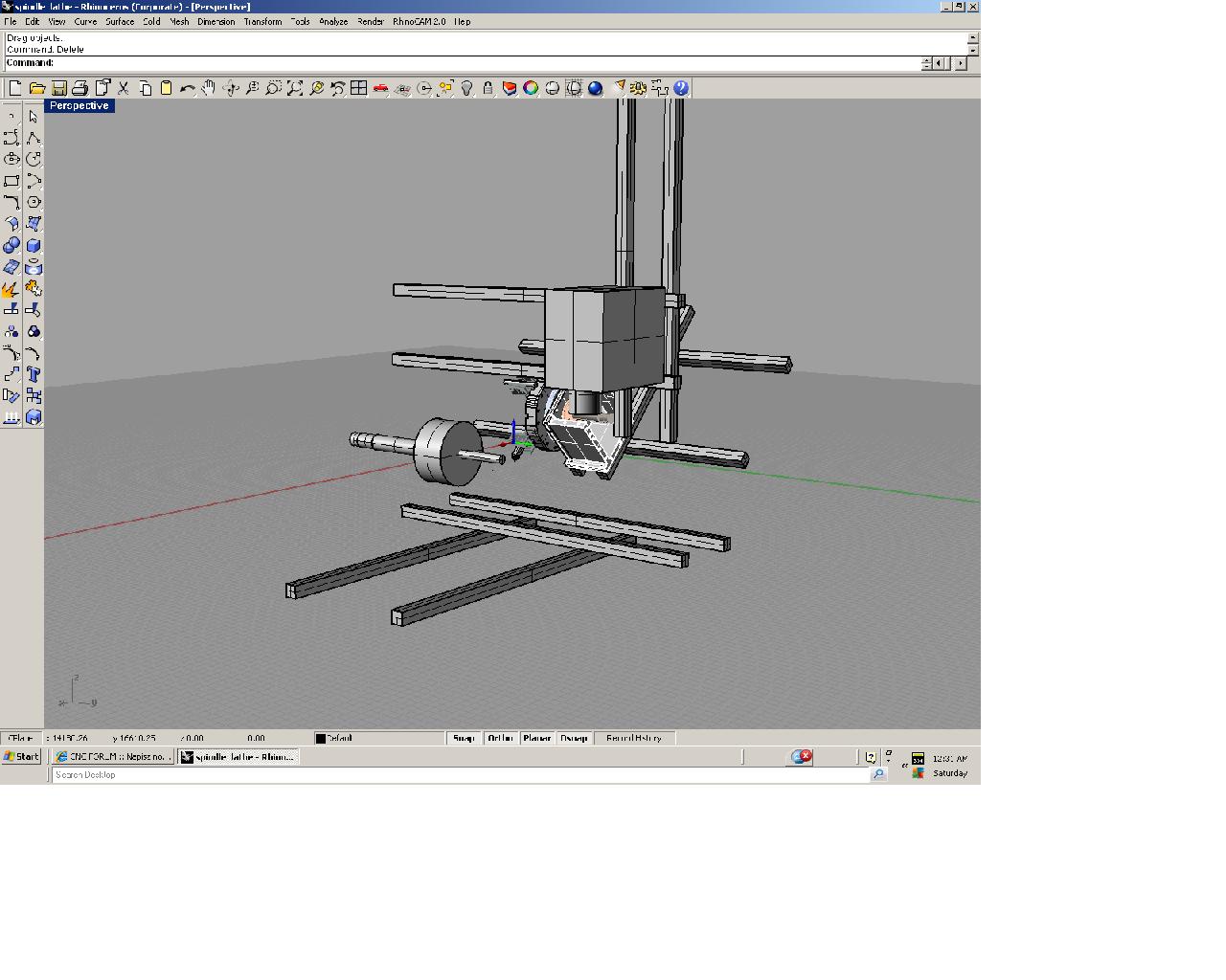

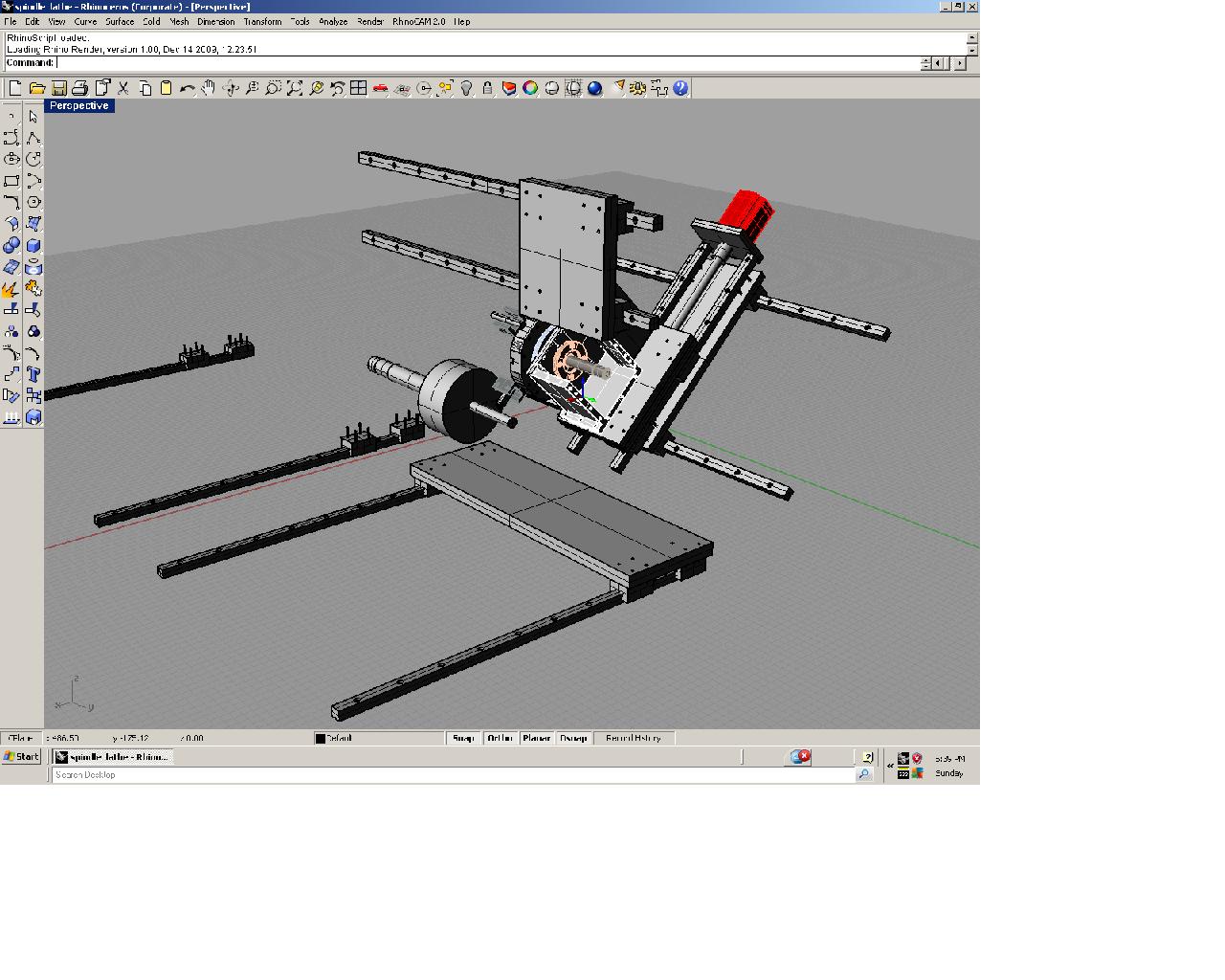

wlasnie zaczolem budowę nowej frezarko - tokarkę z automatyczna wymiana 8 narzędziami wszystko bedzie cnc na razie dokonczylem automat do narzędzi i zaczynam budować cala konstrukcje bardzo bym byl wdzięczny za jakieś rady
Ostatnio zmieniony 03 paź 2011, 22:50 przez komar1970, łącznie zmieniany 1 raz.
Posty: 17331
Post napisał: kamar » 30 wrz 2011, 07:38
Bardzo ciekawie się zapowiada. Na tym etapie to trudno coś radzić. To ma być wymiana narzedzi czy głowica rewolwerowa ? Czy jedno i drugie na tych samych saniach ?

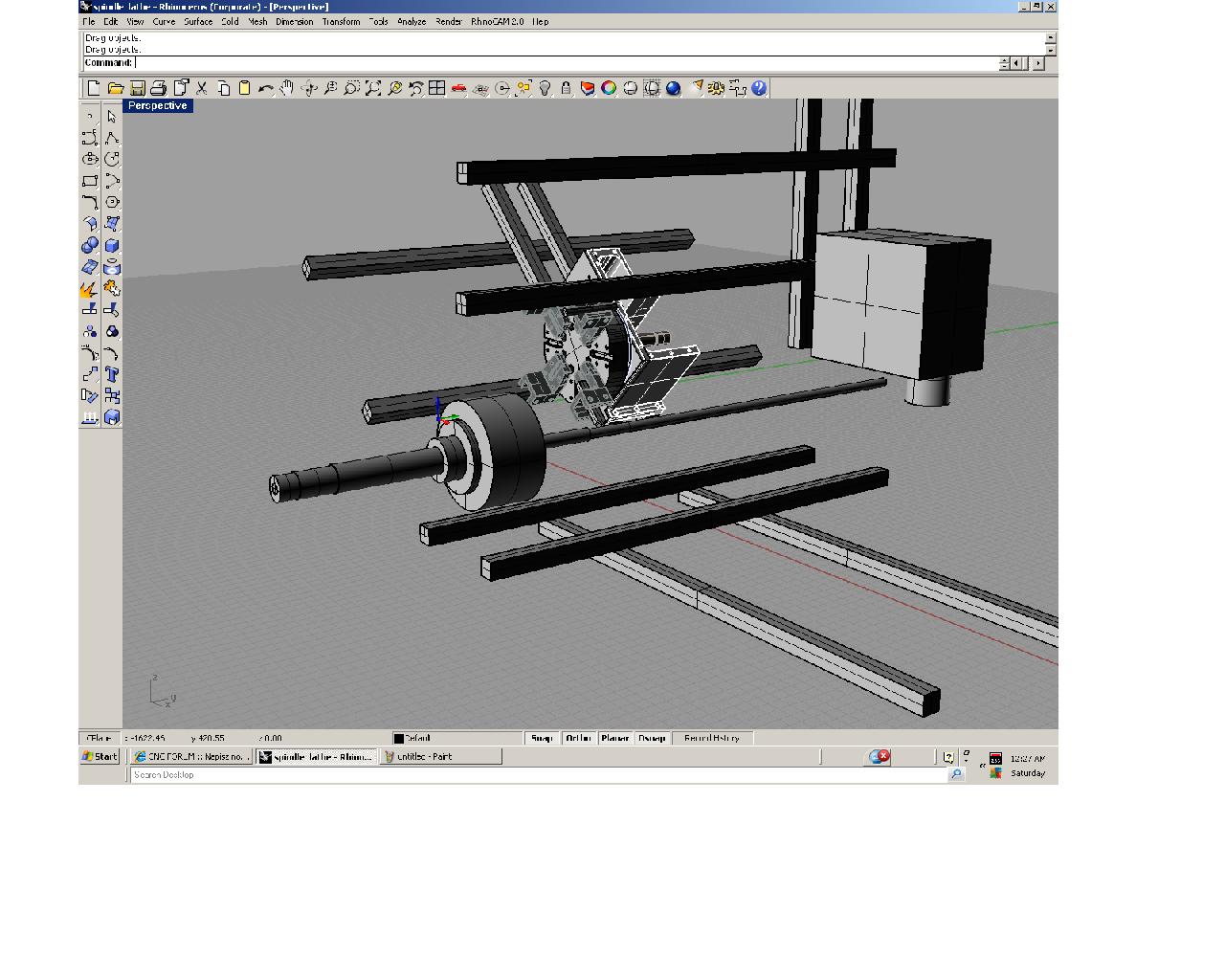

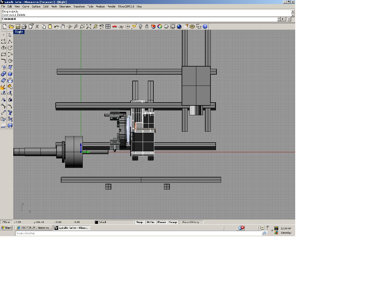

jedno i drugie na 8 narzedzi i automatyczne ustawiane narzedzia .Wymiary narzedzi 3/8 i 5/8 , bedzie troche roboty , mam zakupione THK prowadnice sr15 teraz jestem na etapie srub od 40cm do 55 nie ma problemu z zakupem ich ale chce aby byly z NSK a to juz koszty 5 srub
[ Dodano: 2011-09-30, 07:56 ]
chce zrobić aby tokarka byla na Y i Z osiach chodzi o to aby tylko głowica z narzędziami jeździ , no frezarka Y , X i Z os zastanawia mnie tylko jedno czy bede mail dobry dostęp do narzędzi z tokarki bo jednak wychodzi na to ze beda oddalone trochę

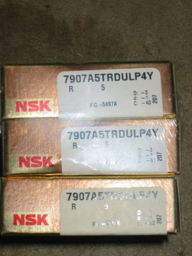

wszytkie lozyska mam juz zakupione z NSK P4 ABEC7 SILNIK DO TOKARKI 2.5 HP 6000 RPM DC

Post napisał: komar1970 » 01 paź 2011, 23:48
Posty: 17331
Post napisał: kamar » 02 paź 2011, 06:35
Ambitne założenia. Chociaż osobiście nie jestem zwolennikiem wielofunkcyjnych kombajnów chyba że wyrób wymaga takich operacji w jednym mocowaniu. Ewentualnie dla majsterkowicza z małym garażem.

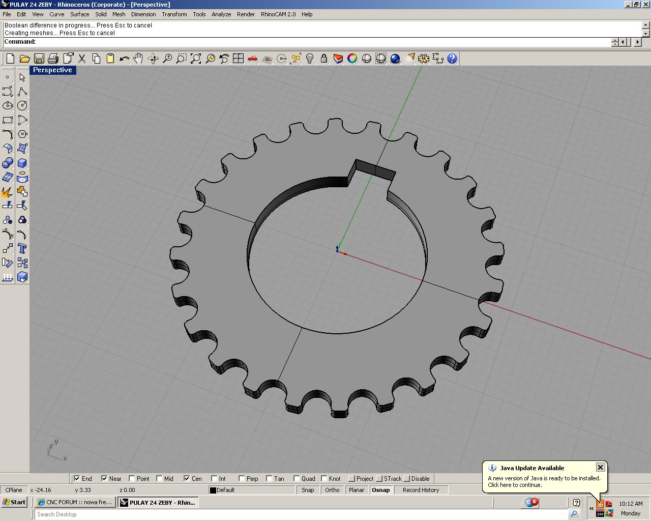

[ Dodano: 2011-10-02, 16:23 ]
komar1970 pisze:zobaczymy jak bedzie
[img]
wlasnie zaczolem budowac
stół obrotowy

Bardzo ciekawy projekt, dodaje do ulubionych i będę obserwował postępy. Jakiego programu sterującego będziesz używał? Programy do takiej tokarki będziesz pisał ręcznie, czy można generować kod z programu?

mach3 do sterowania i programy takie jak rhinocam 2.0 i VisualTURN 1.0 sa to programy do tworzenia g - codow 1 do frezarki a drugi do tokarki
[ Dodano: 2011-10-04, 15:31 ]

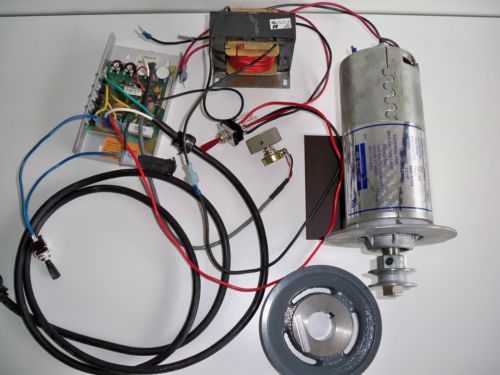

zmieniłem silnik do wrzeciona na krokowy dlatego aby wykorzystać go do 4 osi będzie bardziej praktyczny , ominę problem z przekładaniem pod frezarka na krokowy zastanawiam się tylko jaki kupic jak macie jakieś podpowiedzi bede wdzięczny
