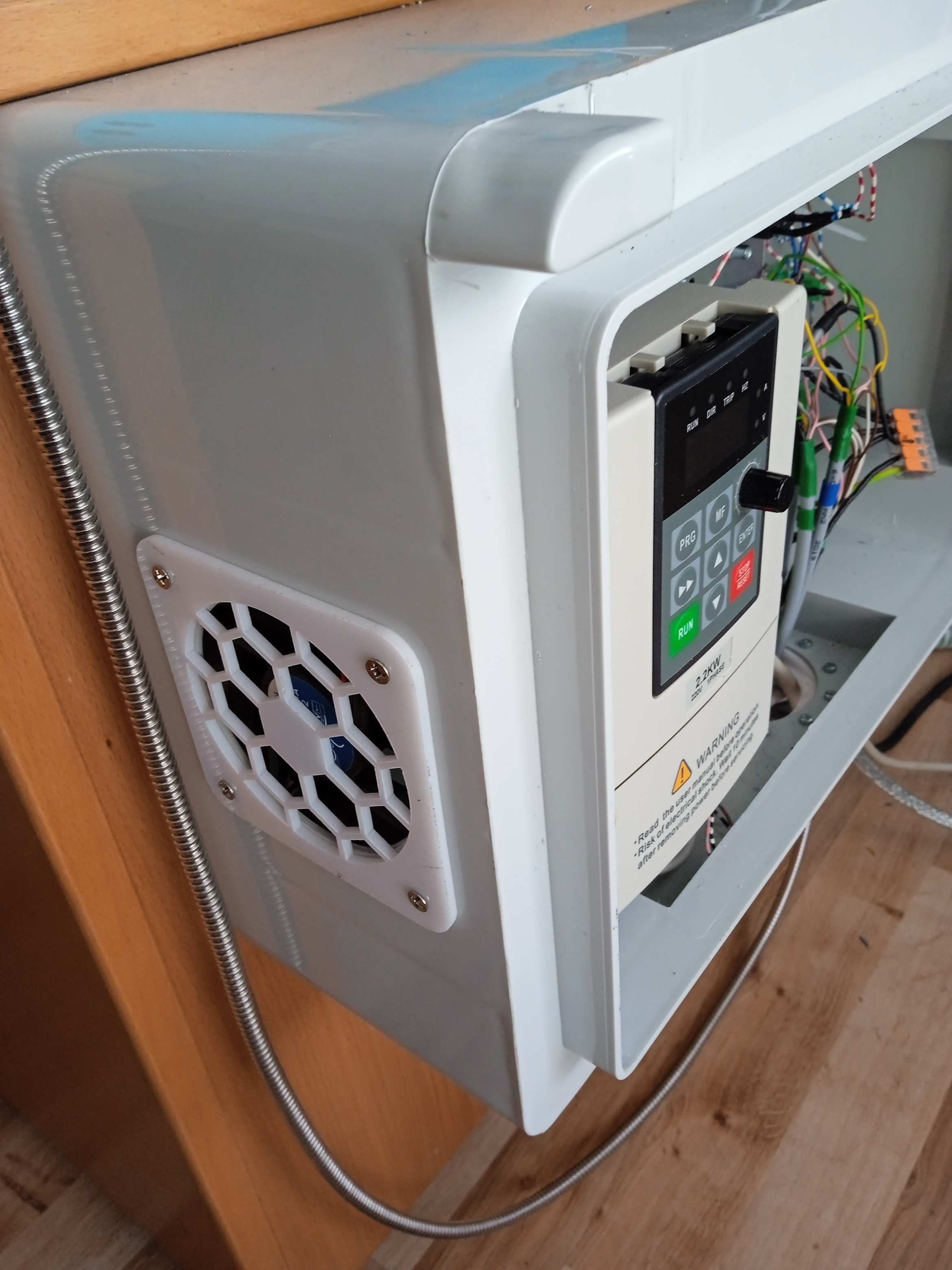

Wentylator wyciągający powietrze ze skrzynki jest umieszczony na bocznej ścianie, tuż obok falownika.
Użyłem wiatraka ze starego zasilacza komputerowego, pojęcia nie mam czy wystarczy, ale jak pisałem wcześniej, wszystko dopiero jest/będzie testowane.

Robisz błędy jak amator , po pierwsze falownik powinien mieć jak w instrukcji napisane przestrzeń " życiową " czyli kilka cm wokół luzu dla wentylacji to samo zasilacze impulsowe ( które to mają już wprasowane nitonakrętki M4 do przykręcenia ich do podstawy . ostatnio się w innym poście chwaliłeś kratką wentylacyjną której tu brak ,pewnie nie ma gdzie zamontować przy takiej małej skrzynce"tanie rozdzielnice z ABS", Rozumiem że to wykonanie typu prowizorka i szukanie kabelków w przypadku problemów jest w gratisie bo złączy typu np zug też już nie ma gdzie zmieścić .
Dodane 4 minuty 30 sekundy:
Po godzinie pracy masz w tej swojej skrzynce gorąco , pewnie celem wygrzewania elektroniki bo może Chińczyk czegoś nie dolutował. O elektronice na zasilaczu to już kol. wyżej wspomniał tylko kto tak robi poza TUX-EM .
Dodane 10 minuty 32 sekundy:
Czyżbyś znalazł kolejne zastosowanie złącza elektrycznego typu wago ( brawo ty i prowizorka którą tu propagujesz ).

Ty to chyba byłbyś się rozchorował, gdybyś nie zrobił z siebie idioty...
Pisałem wyraźnie:
A kratka nie tylko jest zamontowana, ale w ogóle po to właśnie ją zrobiłem.
Kratki nie ma natomiast w tej skrzynce która ma jeździć na bramie. Nie ma, bo jeszcze nie wiem gdzie ma być. W ogóle nie mam koncepcji jak tam będzie rozwiązana wentylacja, Na razie planuję nie zakładać drzwiczek, potem coś wymyślę.

sam robisz z siebie idiotę przedstawiasz trzy goty z druciarstwem a teraz dokładasz następną . tylko po co ? żebyśmy się dowiedzieli że jesteś mistrzem druciarstwa ? My to już od dawna wiemy , nie wysilaj się więcej panie złączko wago .tuxcnc pisze:Ty to chyba byłbyś się rozchorował, gdybyś nie zrobił z siebie idioty.
Dodane 3 minuty 30 sekundy:
A jak się tak podniecasz nad tą kratką która obecnie służy do niczego . To wyobraź ty sobie że montuje się dwie pod i nad źródłem ciepła falownik ,zasilacze , ale przecież na fizyce to ty się znasz i nad przepływem powietrza.
Dodane 6 minuty 43 sekundy:
to widać na ostatnim zdjęciu.tuxcnc pisze: W ogóle nie mam koncepcji jak tam będzie rozwiązana wentylacja

tristar0 pisze:tuxcnc pisze:
Przy takich proporcjach falownika do "szafy" to się może okazać, że szafkę trzeba by klimatyzować, żeby zapewnić odpowiednie chłodzenie

Czy Was całkiem popieprzyło?
Nowoczesne zasilacze i falowniki mają sprawność powyżej 90%, niektóre nawet 98%.
Mówimy o odprowadzeniu ciepła o mocy rzędu kilkudziesięciu watów, tyle co w biurowym komputerze.
Dzisiaj nie będę sąsiadom za bardzo brzęczał, ale po włączeniu na kilka minut wrzeciona na 24000 obr/min bez obciążenia temperatura wewnątrz skrzynki wzrosła raptem o kilka stopni, a w chałupie mam ponad 25 °C, więc warunki ekstremalne.
Owszem, zamknięcie elektroniki w szczelnym plastikowym pudle zapewne by się zakończyło pożarem, ale tam jednak jest wymuszony przepływ powietrza, więc wybaczcie ale po ciekły azot biec nie będę...
Natomiast mam wrażenie że ten wlot ø60 to jednak będzie za mało. Słychać zdławienie wentylatora po zamknięciu drzwiczek. Chyba jednak wrócę do pomysłu z filtrem stożkowym i dodam drugi otwór.

tuxcnc pisze:Czy Was całkiem popieprzyło?
Ty nie jesteś w stanie przyjąć żadnej krytyki, albo innego zdania, niż twoje, i znów zaczynasz się pultać?
Kilka minut bez obciążenia i wzrost o kilka stopni? bardzo miarodajny test, który pokazuje techniczną/fizyczną ignorancję testującego
