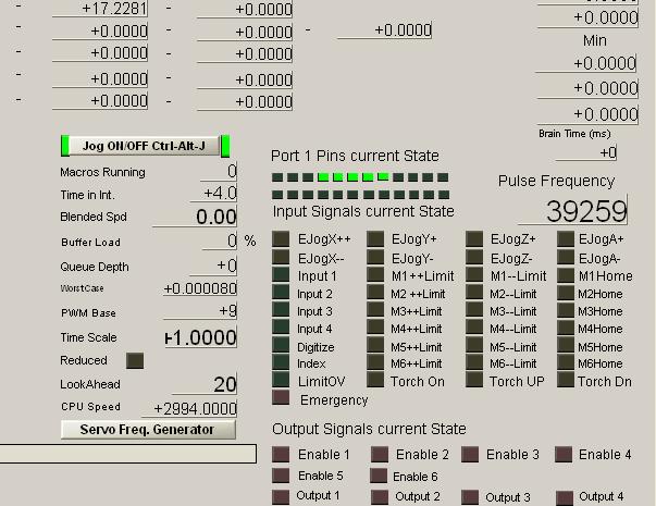

Zainstalowałem na komputerze HP compaq dc 7100 (3GHz ,2GB RAM, WindowsXP) oprogramowania MACH3

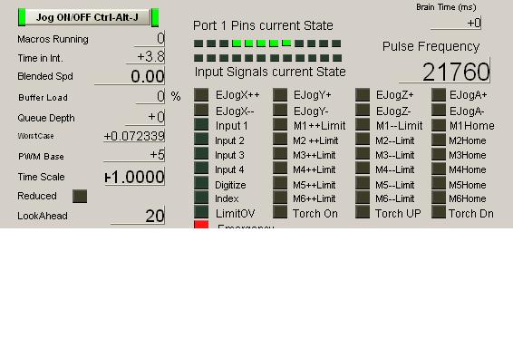

Problem polega na tym ,że "Pulse freuqency" nie osiąga zadanej wartości, czego efektem jest szarpanie krokówek.

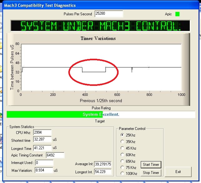

Jak ustawię na 25kHz to mam 21 z groszami jak przedstawiają screeny, robiłem też test no i jest jakaś przerwa.
Pytanie- czy ktoś miał taki problem czego to jest wina?
Niskie "Pulse Frequency"

Z tego PC to tylko obudowę wykorzystasz na elektronikę.
Wyłącz Technologia Intel® Hyper-Threading lub zmień PC lub kup CSMIO.
Ten zestaw sie nie nadaje można niby ratować jak ktoś dłubie w garażu ale to na jakiś czas...

Dzięki za Odp.
Też tak zrobiłem zmieniłem kompa na starszy model 1.8GHz i smiga
Szkoda mi tylko tamtego kompa, bo ma zgrabną obudowę i cały pulpit zbudowałem pod to ustrojstwo, a tu pierwsze odpalanie i lipa
Tak dla potomnych- z moich doświadczeń wynika, że jeżeli procek ma powyżej 2GHz to Mach tego nie ogarnia testowałem to jeszcze na dwóch kompach.
