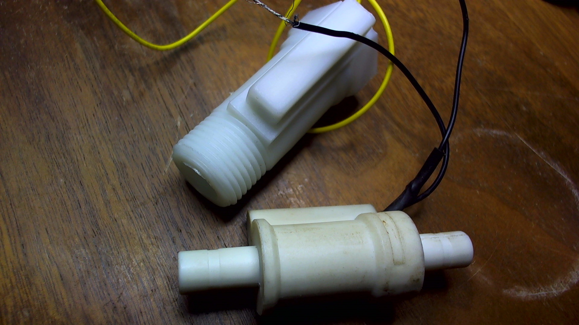

Kolejny czujnik wody mi się zawiesił. To nie pierwszy. :(. Objawia się tak, że styki mimo braku obiegu wody nie zmieniły poprzedniego położenia, czyli wskazują tak, jakby obieg wody był. Zwykle włączam obieg wody przed laserem, więc nie zauważam problemu, ale teraz testowałem tylko jakieś rzeczy w mechanice bez laserowania więc wyszło. W diagnostyce także nie widać zmiany, w vendor nie są zablokowane.
Czyli szukam rekomendacji dobrych, niezawodnych czujników. Takich, które zadziałają gdy ja się zagapię. To, co miałem to tanie z ali/ebay.

Używam takich jak z linku na dole, tylko, że ja mam mieszaninę glikolu z wodą 1:1. Nigdy nie było problemów. Oprócz tego mam wpięte do sterownika chłodnice CW 5200, bez właczonej chłodnicy maszyna tez nie odpali.

Można by zdublować czujniki i za pomocą bramek logicznych dostosować wspólny sygnał odporny na awarię jednego z nich.

Czujniki wody w tych maszynach zwierają styki gdy woda w obiegu płynie. Jeżeli połączymy styki dwóch czujników szeregowo, to rozwarcie dowolnego z nich spowoduje alarm i zatrzymanie lasera. Też o tym myślałem. Jednak każda przeszkoda w obiegu to obniżenie prędkości przepływu wody - a ten i tak mam trochę za wolny (powinno być 2-5l/min - u mnie na granicy 2l/min).
@rsz: Zdaje się, że dokładnie taki czujnik mam teraz wstawiony - zablokował mi się w pozycji "woda płynie" i został mimo braku przepływu, poza tym białe Obrazek .
