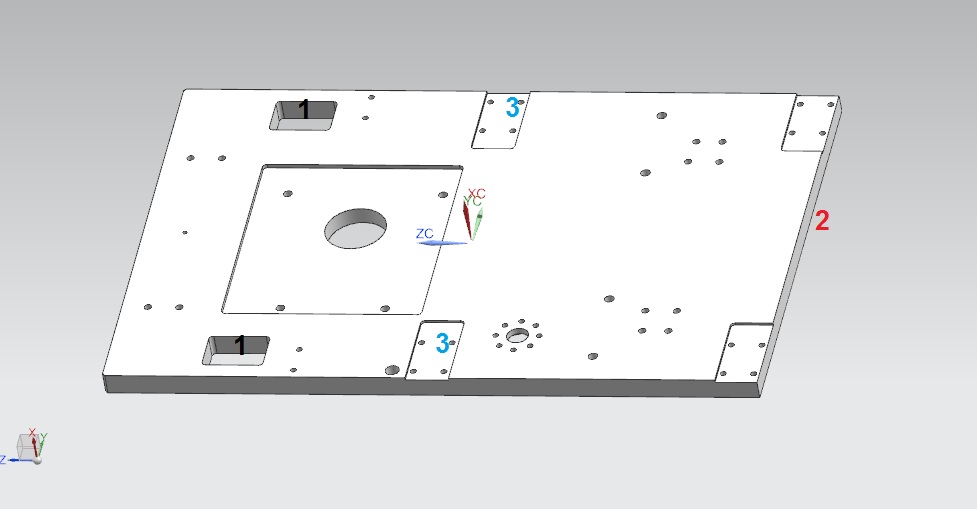

Nie chcę zaśmiecać forum dodatkowymi postami a mam jeszcze kilka problemów z NX, które napotkałem ćwicząc programowanie. Może ktoś zechciałby pomóc? Oto problemy, które napotkałem (dotychczas
CAVITY MILL
1. Jakie znaczenie ma wybór metody (mill rough, semi finish itp.) skoro sami podajemy parametry skrawania?
2. Jak wykonać frezowanie wybrania przelotowego po spirali? (wycinanie)
3. Frezując kieszeń na głębokość 3mm (skrawanie po 1mm) z ustawionym naddatkiem na dnie 0.1mm frez wykonuje tylko dwa przejścia (na 2mm). Dlaczego nie wykona ostatniego przejścia 0.9mm zostawiając określony naddatek?
4. Frezując wybranie przelotowe zamkniete chciałbym aby ścieżki przy wejściu/wyjściu nakładały się (aby uniknąć nieobrobionego fragmentu na łączeniu). Jak to zrobić?
5. Jak wykonać obróbkę w obie strony? zauważyłem tylko możliwość współbieżnie i przeciwbieżnie.
6. Dla otworów - czy można stworzyć szybki program wyłącznie po to aby wskazać tylko współrzędne? (operator sam uzupełni program o cykl i parametry)
Ostatni problem, który napotkałem to frezowanie gabarytu. Na narożnikach są obniżenia i frez zajeżdża mi w te miejsca (jak na zdjęciu), a chciałbym puścić go tylko po lini ścian.
Oto link: https://tinypic.pl/xvd6fpg3t1wx
Dzieki z góry.

Udostępnij model i jakoś opisz które podpunkty do czego się na modelu odnoszą. Coś może pomożemy.

1. z automatu pobierze ci do zabiegu ustawione naddatki i tolerancje z metod(które raz ustawiasz)
2. podtyp operacji: ContourArea
3. pewnie coś źle ustawiasz
4. w "ruchach nie skrawających" się to ustawia
5. w "ruchach skrawających" się to ustawia
6. użyj automatycznego wykrywania cech i obróbki automatycznej
7. przytnij granicę na wewnątrz

Wrzucam model i zdjęcie. Czy mógłby ktoś wykonać dla mnie te 3 programy, zapisać plik i odesłać? otworzę sobie u siebie i przeglądne co jest jak ustawione.
Numerami oznaczyłem co mnie interesuje najbardziej:
1. wycinanie po spirali wybrań/obróbka na gotowo z nakładaniem się ścieżek narzędzia
2. frezowanie gabarytu
3. frezowanie zgrubne z naddatkiem na dnie 0.1mm
dzięki.

Nie wiem czy o to chodziło. Proponuję zmienić operację na Zlevel. Info poniżej. Swoją drogą odradzałbym puszczać takie odcinanie na maszynę. Szkoda narzędzi, jak tek kawałek się oderwie.strahodekox pisze: ↑29 paź 2018, 10:251. wycinanie po spirali wybrań/obróbka na gotowo z nakładaniem się ścieżek narzędzia
Wybieramy ścianki do obróbki.
Wybieramy poziomy obróbki. Do głębokości zakresu dołożone 1mm, aby frez zszedł poniżej dna.
To trzeba zaznaczyć, zeby frez zszedł poniżej dna.
Tutaj ustawiamy metodę przejścia pomiędzy kolejnymi poziomami.
Tutaj ustawiamy metodę wejscia i wyjścia
Nie wiem dlaczego kolega upiera się na Cavity Mill. Prościej to zrobić PlanaMill. Jeśli koniecznie trzeba to zrobić CavityMill, to będziemy myśleć.
Wybieramy granicę i górną płaszczyznę. U kolegi to okno się będzie różnić. Zwłaszcza to że ja mam stronę materiału wewnątrz, a kolega będzie musiał ustawić położenie frezu na zewnątrz.
Określamy dno jako dolna powierzchnia.
Ustawiamy głębokość skrawania.
Ustawiamy naddatek od dna, aby frez zszedł poniżej detalu.
Ustawiamy poziom i głębokość skrawania.
Ustawiamy naddatki.
Można też dać mniejszy zakres obróbki i wyzerować naddatek.
